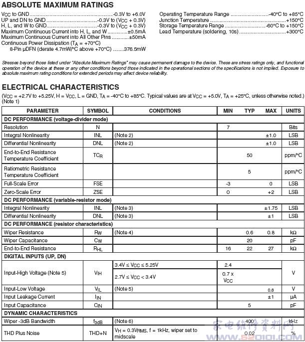

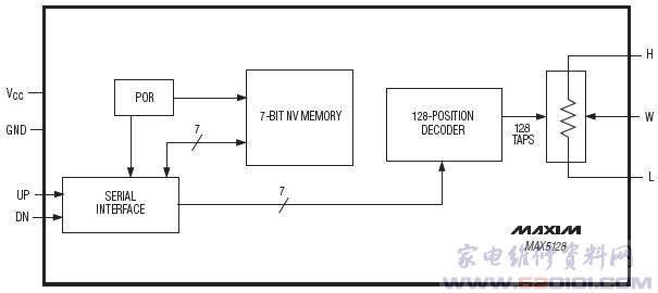

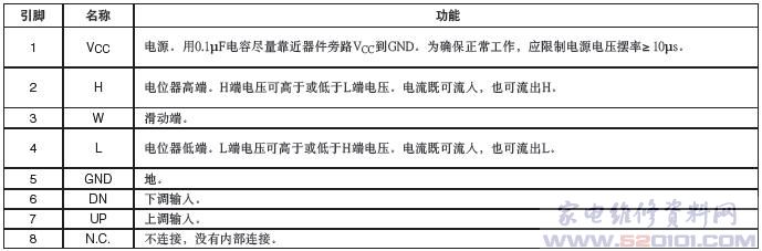

概述:MAX5128非易失、单路、线性变化数字电位器,能够实现机械电位器的功能,用简单的2线数字接口取代机械调节。MAX5128具有与分立电位器或可变电阻器相同的功能,提供128抽头、22kΩ端到端电阻。MAX5128具有超小尺寸、2mm x 2mm µDFN封装,待机电流低至0.5µA (典型值),非常适合便携式设备。MAX5128工作在+2.7V至+5.25V电源电压,内置非易失存储器可保存数字电位器抽头设置。通过简单的2线增/减控制接口设置抽头位置。数字电位器提供低至5ppm/°C的比例温度系数,确保工作在-40°C至+85°C温度范围。
二、MAX5128功能和特性
* 超小尺寸、2mm x 2mm、8引脚μDFN封装
* 上电时可调用保存在非易失存储器的抽头位置
* 22kΩ端到端电阻
* 128抽头位置
* 5ppm/°C的比例温度系数
* 1.5μA (最大)待机电源电流
* +2.7V至+5.25V单电源供电
* 80,000次抽头存储次数
* 50年抽头数据保存时间
