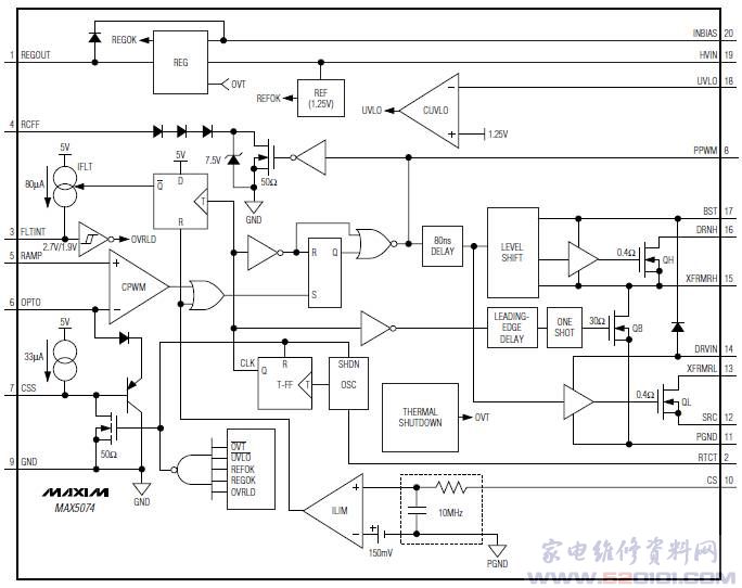

概述:MAX5074隔离型PWM电源IC内置功率开关MOSFET,连接成电压钳位、双晶体管电源结构。该器件可以用于正激和反激结构,具有11V至76V的宽输入电压范围和15W的输出功率。

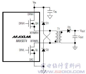

电压钳位结构能够完全恢复保存的磁能和泄漏的电感能量,从而提高效率和可靠性。驱动第二级同步整流器的预测信号能够进一步提高效率。

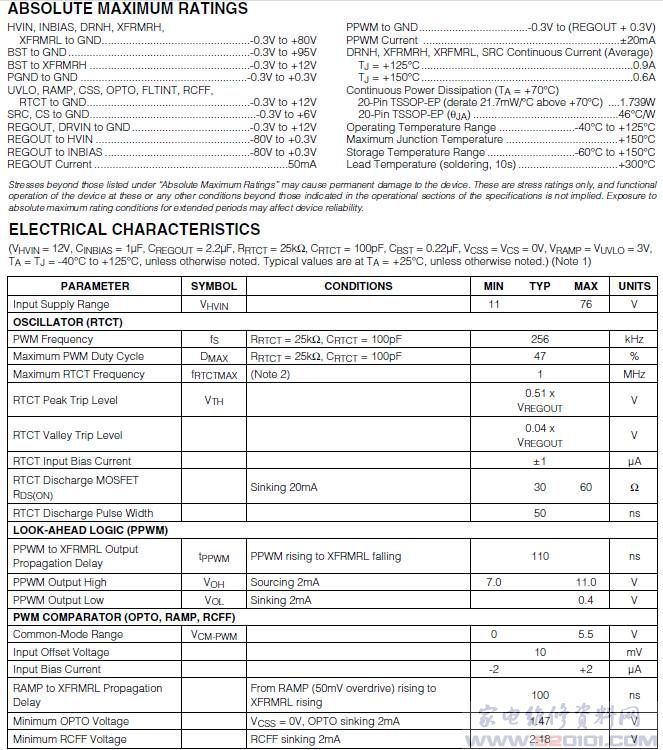

全面的保护功能包括UVLO、热关断和具有间隔电流限制的短路保护,有助于提高系统性能和可靠性。500kHz的工作频率允许使用更小的外部磁性元件和电容。
MAX5074工作在-40°C至+125°C的温度范围内,采用20引脚TSSOP封装。

* 高效、钳位双开关电源IC
* 无需复位线圈
* 15W的输出功率
* 偏置电压调节器带有自动高压电源关闭
* 11V至76V的宽输入电压范围
* 集成的高压0.4Ω功率MOSFET
* 前馈电压控制模式用于快速输入瞬变抑制
* 可控制的电源失效锁定
* 内部热关断保护
* 可编程故障保护方案
* 用于第二级同步整流的预测信号
* 采用同步整流结构,效率高于90%
* 500kHz开关频率
* 大功率(1.74W)、小尺寸的20引脚、热增强型TSSOP封装
