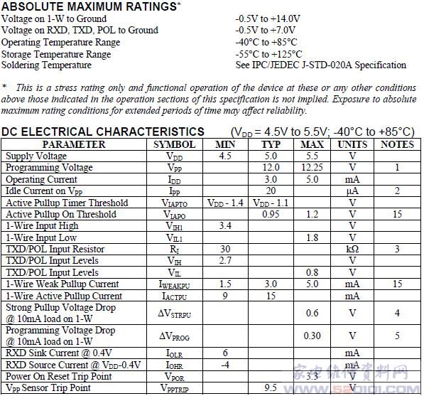

概述:DS2480B是MAXIM公司生产的一款串行、1-Wire线驱动器。DS2480B是一种串口至1-Wire®的接口芯片,支持标准和高速两种模式。它可以直接连至UART或5V的RS232系统。与RS232C (±12V电平)相接时,还需要一个无源箝位电路和一个5V电平至±12V电平的转换电路。内部带有定时器,因此主机就不再需要产生1-Wire通信所需的要求严格的时序波形。而在DS9097(E)中,主机必须为每一个1-Wire时隙发送一个完整的字符。比较而言,DS2480B则是将每个字符转换成8个1-Wire时隙,因此大大地提高了数据的吞吐量。另外,DS2480B可以采用四种不同的通信速率,分别为115.2kbps、57.6kbps、19.2kbps,其中9.6kbps是系统上电后默认的通信速率。来自主机的晶振源UART的命令码充当时钟基准,不断地校准时钟发生器。DS2480B采用独特的通信协议,合并数据和控制信息,而无需控制引脚,这样就保证了通用串口至无线转换器的兼容性,允许更容易实现1-Wire接口转换。DS2480B的多种控制功能针对1-Wire网络进行了优化,支持当前所有1-Wire器件,包括:基于EEPROM的只添加存储器以及1-Wire温度计等特殊功能器件。
一、DS2480B引脚功能
GND -地 1-W - 1-Wire 输入/输出
NC - 浮空
VDD - 外部电源,4.5V 至 5.5V
VPP -可选的EPROM的编程电压
POL - RXD/TXD 极性选择
TXD - UART串行数据发送端
RXD - UART串行数据接收端
二、DS2480B功能和特性
* 通用、共地的串口至1-Wire线驱动器
* 支持所有iButton?和1-Wire从器件
* 支持标准速度和高速模式的1-Wire通信,且串行接口数据传输速率可在9600bps (默认)、 19200bps、57600bps和115200bps中进行选择
* 支持12V EPROM编程,为传感器以及EEPROM提供5V强上拉
* 进行串行和1-Wire通信时的自校准时基误差为±5%
* 压摆率可控的1-Wire下拉和有源上拉,以适应长距离通信和降低辐射
* 当与5V供电的RS232系统或与UART相连时,通过用户可选择RXD/TXD的极性将尽可能减少外围器件的数目
* 可编程的1-Wire时序和驱动特性,以适应标准速率下更宽范围的从机器件配置
* 结合数据和控制信息的智能协议,无需额外的引脚控制
* 兼容于光耦、IR和RF至RS232的转换器
* 低成本的8引脚SO表贴封装。
* 工作电压4.5V至5.5V,温度范围为-40°C至+85°C

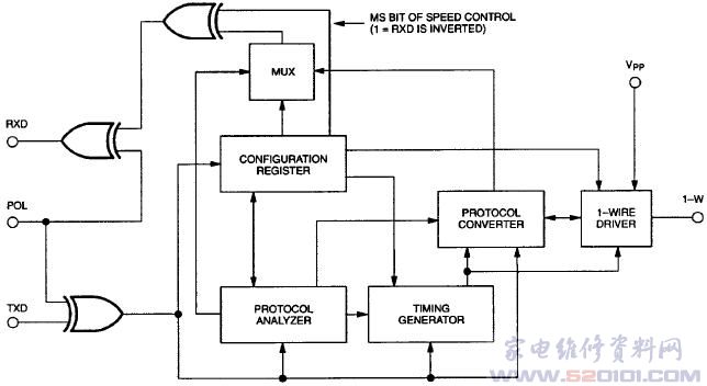

三、DS2480B内部方框图
工作原理
DS2480B可看作是一个复杂的状态机,由两个静止状态和多个动态状态构成。器件的动作由2个内部标志位和命令代码中分配的功能位共同决定,如状态图所示(图2)。DS2480B采用的通信协议要求由8位数据位的字符和1位停止位组成,没有奇偶校验位。在TXD端可以有2位停止位,而在RXD端只能有1位停止位。 上电后,DS2480B自动执行主机复位周期,并进入命令模式(Command Mode),这是两个静止状态中的一个。之后DS2480B通过TXD端等待接收主机发出的数据传输速率为9600bps 的1-Wire Reset命令(如需了解详细信息,请参考通信命令部分)。总线主机发出的这个复位脉冲仅仅用来对DS2480B 的波特率发生器进行校准,DS2480B在1-Wire总线上并不产生任何动作。当DS2480B收到这个命令字节(第一个命令字节)后,就可以接收和执行下文所述的任何命令。注意:波特率校准只有在工作电压VDD 已校准后才有效。当VDD 校准后变化超过5%时,波特率校准误差也会超过±5%。DS2480B 的校准是通过主机发出一个数据传输速率为9600bps 的1-Wire Reset命令来完成的。如果校准时使用115200bps或者更高的数据传输速率,则DS2480B可能进入不确定状态,这时需要断电后重新进行加电复位,以恢复正常的操作。
