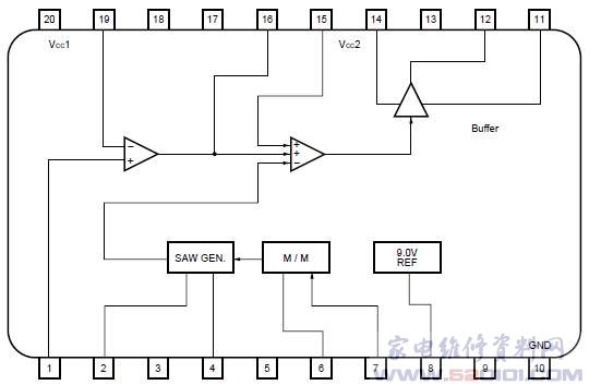

概述:该BA9756FS是LSI的控制CRT的阳极电压在多扫描监视器和类似设备,usinga斩波型电压控制电路。内部锯齿波发生器电路采用自动增益控制(AGC),使覆盖范围广泛,从30kHz到150kHz的多。该BA9756FS配备有InternalHigh的精密电压源具有在±0.7%的输出电压精度。
二、BA9756FS引脚和电压数据
| 脚位 | 引脚名 | 功能 | 电压(V) |
| 1 | ERRIN | 误差取样信号输入(误差放大器输入) | 9 |
| 2 | AGC | AGC时间常数设定 | 5.3 |
| 3 | NC | 空脚 | O |
| 4 | SAWOUT | 锯齿波输出 | O |
| 5 | NC | 空脚 | 0 |
| 6 | MMCR | 单稳态多谐振荡器延迟时间常数设定 | 1.1 |
| 7 | HDIN | ||
| 8 | VREF9 | 9V基准电压输出 | 9.O |
| 9 | NC | 空脚 | 0 |
| 10 | GND | 小信号电路地线 | 0 |
| 11 | GND | 功率电路地线 | 0 |
| 12 | PWMOUT | 开关管PWM激励脉冲输出 | O |
| 13 | NC | 空脚 | 0 |
| 14 | V∝ | 功率电路电源 | 9 |
| 15 | DTCIN | 开关管激励脉冲输出占空比控制(控制电压为0~9V,对应PWM脉冲占空比为0%~100%) | 0.2 |
| 16 | ERROUT | 误差放大器输出 | 7.8 |
| 17 | NC | 空脚 | 0 |
| 18 | NC | 空脚 | 0 |
| 19 | ERRREF | 误差放大器基准电压输入 | 8.9 |
| 20 | V∝ | 小信号电路电源 | 15 |
