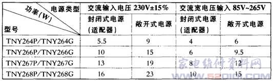

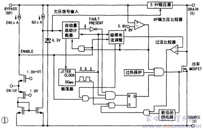

概述: TNY267P为双列直插式8脚封装。工作电压230VAC±15%时,输出功率13-19W;工作电压85-265 VAC时,输出功率为8-12W。其内部集成有一个击穿电压为700v的mosfet功率开关管、132kHz振荡器、5.8v稳压器、6.3v电压钳位电路、使能输入逻辑榆测电路、极限电流调整电路、欠电压保护电路、过流保护电路、过热保护电路、自动重启动计数器等。

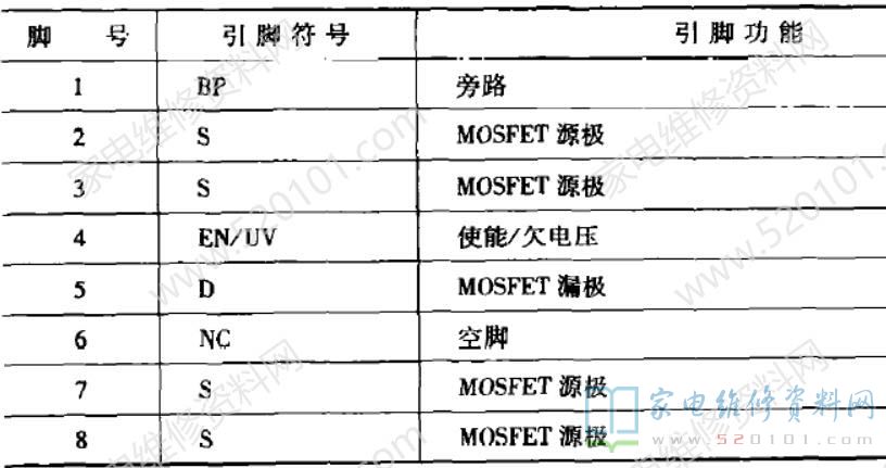

一、TNY267P引脚功能
一、TNY267P引脚功能
