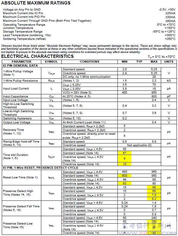

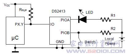

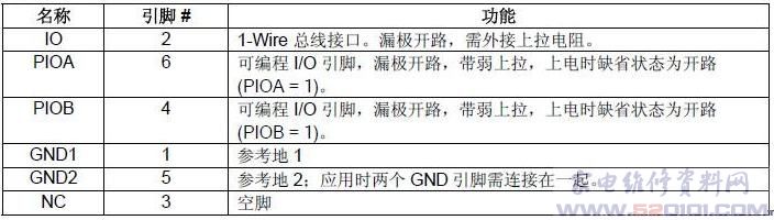

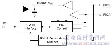

概述:DS2413是MAXIM旗下公司生产的一款1-Wire双通道寻址开关。该DS2413是双通道可编程I / O的1-Wire®芯片。 PIO输出配置为开漏,并提供高达20mA的吸电流能力,截止状态工作电压可达28V。控制的PIO引脚和传感与一个专门的器件级命令协议执行。为了提供在最终应用的容错能力高的水平,在1-Wire IO和PIO引脚能够连续承受的电压高达28V的最大的。该DS2413的通信与操作与单联系Maxim / Dallas的1-Wire串行接口实现。
二、DS2413功能和特性
1、漏极开路可编程I/O引脚
2、PIO引脚支持最大20mA的吸电流
3、PIO引脚支持28V (最大值)的电压
4、PIO下拉晶体管的导通电阻最大值为20Ω;关断电阻最小值为1MΩ
5、通过1-Wire获取寄生电源
6、采用单数字信号线、按照1-Wire协议、以14.9kbps或100kbps速率与主机通信
7、工厂为每个器件光刻唯一的64位ROM序列号
8、电平切换点滞回与滤波优化了噪声环境下的工作性能
9、故障条件下1-Wire IO引脚可支持28V额定直流电平
10、1-Wire引脚可承受较高的ESD冲击:测试条件下典型值
