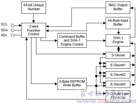

概述:带EEPROM的SHA-1协处理器DS2460是ISO/IEC 10118-3安全散列算法(SHA-1)的硬件实施方案,无需开发执行复杂SHA计算的软件,即可鉴别SHA器件以及验证数字签名服务数据的有效性。DS2460通过广泛使用的I2C接口与微控制器通信。其应用包括主机访问控制、电子支付系统的令牌认证和服务数据确认, 以及为短消息加密生成一次性的加密密钥和为消息解密生成长度不超过SHA-1计算结果(20字节)的解密密钥。
二、DS2460功能和特性
* 专用的硬件加速SHA引擎,用来计算SHA-1 MAC
* 112字节的用户EEPROM, 用于存储终端设备的特征数据

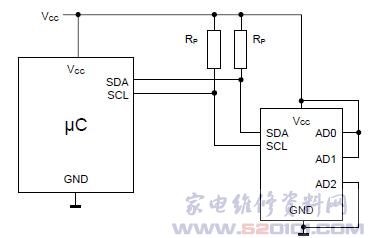

* I2C主机接口支持100kHz和400kHz通信速率

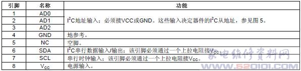

* I2C地址分配由3个地址输入控制
* 单字节至8字节EEPROM写序列
* 64位唯一注册码

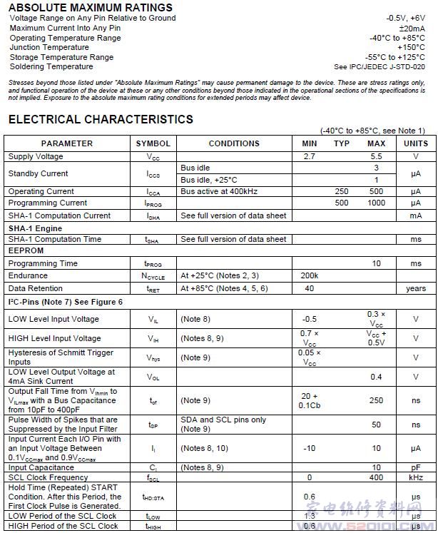

* EEPROM可承受:25°C下200k写次数,每次8字节块操作
* 10ms最大EEPROM写周期
* 较宽的工作电压范围和工作温度范围:2.7V至5.5V,-40°C至+85°C
* 所有引脚都具有±4kV IEC 1000-4-2 ESD保护
* 8引脚SO (150mil)封装
