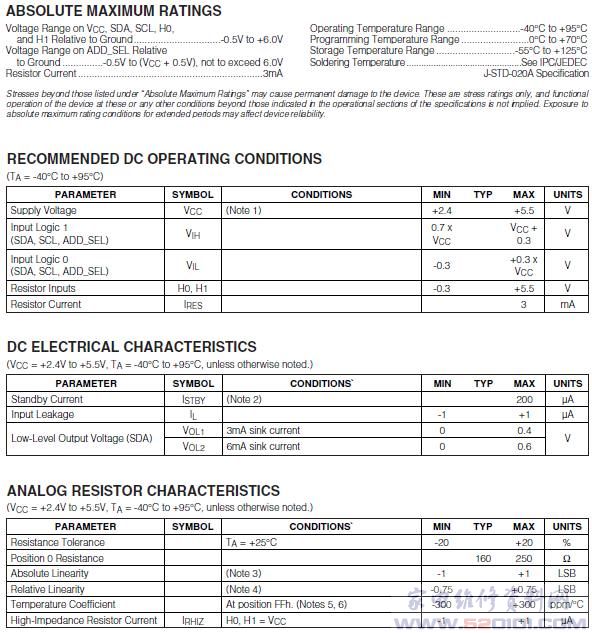

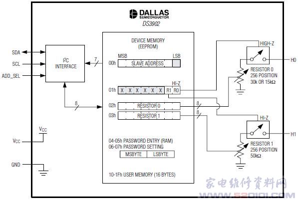

概述:DS3902是一款双路、非易失(NV)、低温度系数的可变数字电阻,提供256级用户选择。DS3902可以在2.4V至5.5V的宽电源范围内工作,通过I²C兼容的串行接口与该器件通信。内部地址设置功能通过编程使DS3902从地址置为128个可用地址之一。DS3902的低成本、小尺寸特点,使它成为传统机械式电位器的理想替代品。
二、DS3902功能和特性
* 双路256位线性数字电阻
* 可选择50kΩ/30kΩ或50kΩ/15kΩ
* 电阻设置保存在NV存储器中
* 低温度系数
* I2C兼容的串行接口
* 宽工作电压范围(2.4V至5.5V)
* 软件写保护
* 用户EEPROM存储器
* 可编程从地址
* 工作温度范围:-40°C至+95°C
* 小尺寸、8引脚μSOP封装

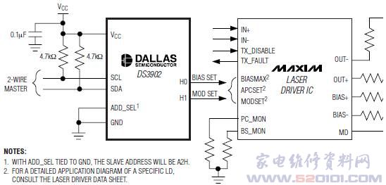

三、DS3902应用范围
音频功放偏置
仪表与工业控制
光收发器
光发射机应答设备
替代机械式可变电阻和DIP开关
射频功放
