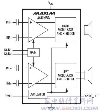

六、MAX9701电路原理
与普通开关型放大器相比,无滤波器调制方案、同步开关频率和扩频开关模式有助于设计紧凑、灵活、低噪声、高效率音频放大器。全差分输入式方减小了共模噪声,并且可以不用输入耦合电容,也可以配置接收单端输入信号。
两个输入电压(Vin+和Vin-)与内部锯齿波电压相比较,当锯齿波幅度超过相应的输入电压时,则产生输出(OUT+和OUT-)。当一个输出脉冲持续时间不变时,另一个输出随电压增大而增加,波形图如图3所示。于是,在扬声器中产生一个净电压(Vout+-Vout-)变化。最小宽度脉冲〔Ton(min)〕使放大器获得高线性度。

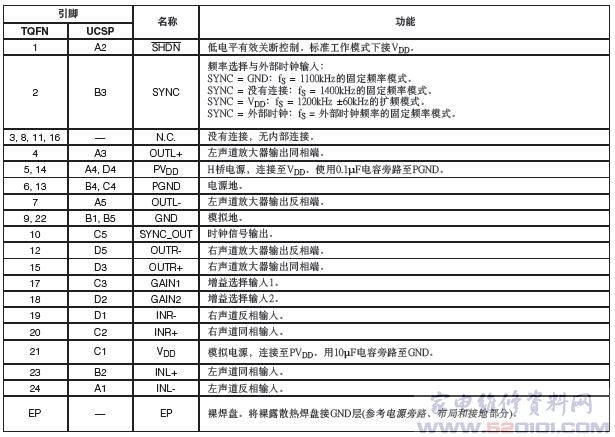

MAX9701有固定频率模式(FFM)和扩展频谱模式(SSM)两种工作模式。连接SYNC脚到地,选择1.1MH2的开关频率;若SYNC脚悬空,开关频率则为1.4MHz,如表1所列。
| SYNC | 调制模式 | 开关频率fsw |
| 接地 | FFM |
1.1MHZ |
| 不连接 | FFM | 1.4MHZ |
| 接Vdd | SSM | 1.2MHZ±60kHZ |
| 加时钟信号 | FFM | 等于外部时钟频率 |

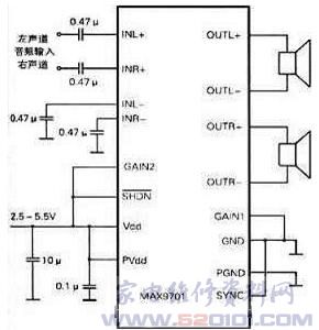

七、MAX9701典型应用电路
MAX9701单端输入应用电路如下图所示。INL-脚和INR-脚各通过一个0.47μF的电容接地。电路在固定频率模式(FFM)下工作,由于SYNC脚接地,开关频率为1.1MHz,放大器增益为6dB。
