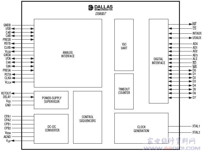

概述:DS8007是一款低成本多协议双智能卡读卡接口,满足所有ISO 7816、EMV™和GSM11-11的要求。通过其8位并行总线和专用地址选择(AD3–AD0)引脚,DS8007可方便的直接连接至Maxim安全微控制器的非复用字节宽度总线。另外,并行总线也可以复用,允许直接连接至80C51兼容微控制器的复用总线,通过MOVX寻址。
一路集成的ISO 7816 UART复用该接口,允许高速、自动的完成智能卡处理,并且每个卡槽具有独立的处理和可变波特率能力。卡接口由内部时序控制,支持自动激活和关闭时序、可处理T = 0、T = 1所需要的所有动作以及同步协议。还支持掉电情况下的紧急关闭。通过辅助I/O可支持第三个卡。同一套I/O还可作为额外的UART串行接口。
DS8007提供与两个智能卡连接所必需的全部电信号。集成的电压转换器保证1.8V/3V/5V卡和1.8V/3V/5V环境的完整交叉兼容,允许工作在2.7V至6V电源电压范围。

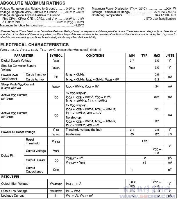

5.0V ±5%,65mA (最大)
3.0V ±8%,50mA (最大)
1.8V ±10%,30mA (最大)

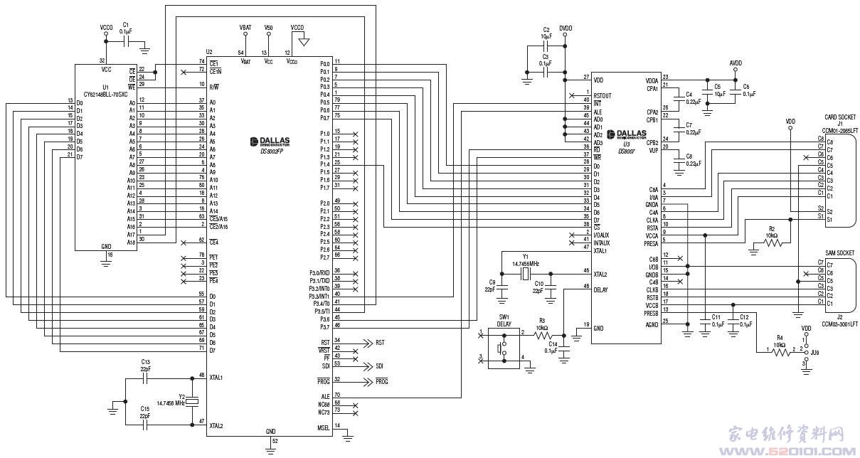

* EMV认证的参考设计并备有评估板(DS8007-KIT)
