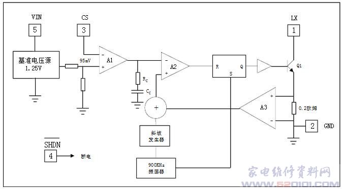

四、CP2126内部方框图
工作原理
P2126是一种恒定频率的电流模式控制的DC/DC变换器,可以提供优秀的电压和负载调节能力。CP2126的工作原理参考上面的功能方框图。CP2126具备一个内置的900KHz的振荡器,在每个振荡周期的起始,RS锁存器被置位,开关管Q1导通。一个0.2欧姆的电阻采样开关管Q1的电流,并且把与电流成比例的电压反馈回去与斜坡发生器产生的斜坡电压相叠加,然后这个电压被送到比较器A2的正端。A2的负输入端的电压是来自于反馈电压CS与内部的基准电压95mV之差的放大信号,并且为了环路稳定,该信号经过内部的RC和CC的滤波处理。误差放大器A1在整个环路的稳定中起到了重要的作用,如果反馈电压比较低,误差放大器的输出电压增大,将导致开关管开启的时间更长,有更多的电流被传递至输出端,如果反馈电压较高,误差放大器的输出电压减小,将导致开关管Q1的开启时间变短,将会有更少的电流被传递至输出端。

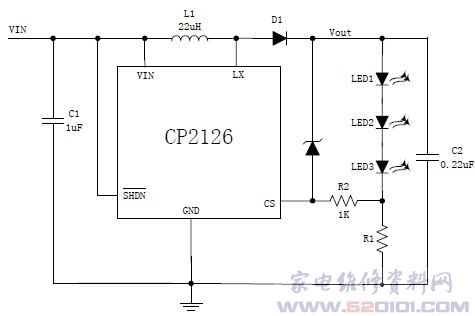

六、CP2126典型应用电路(有开路保护功能的应用电路)
开路保护
当LED发生故障而导致断路时,反馈电压将为0,这将导致CP2126将以高的占空比进行开关操作,从而产生高的输出电压,这有可能导致LX引脚电压超过20V。在CP2126芯片内部作了相应的过压保护,该电压不会对芯片造成损坏,但会引起输入电流的上升。为避免该现象的发生,可以在输出端外接一个齐纳二极管以限制LX引脚上的电压。齐纳二极管的击穿电压应高于LED串联工作的最大正向电压,齐纳二极管的额定电流应高于0.1mA。
