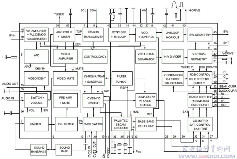

概述:OM8839SP为双列56密脚SDIP封装和64脚QFP两种封装,电源电压=8V,电源电流=110mA,调谐器AGC输出电流范围=0~5mA,(R-Y)输入/输出电压=1.05Vp-p,(B-Y)输入/输出电压=1.33Vp-p,Y输入/输出电压=1.4Vp-p,RGB信号输出幅度=2Vp-p,行输出电流=10mA,场输出电流=1mA,东/西枕校输出电流=1.2mA。内部含图像/伴音中频放大解调电路、V/C/D信号处理电路、1H基带延迟电路、NTSC制式Y/C分离系统、亮度延迟电路、音视频选择开关电路等,且增加了连续阴极校准CCC可调亮度延迟线动态色温调整、蓝色扩展延伸黑电平延伸电路智能音量电平调整、AVL及动态肤色校正等新功能。它可以和TDA8843互换。
