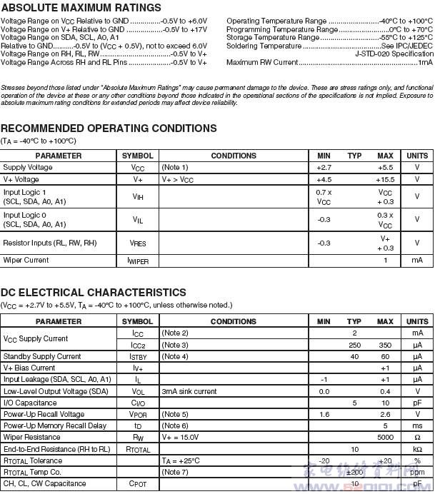

概述:DS3501是一款7位、非易失(NV)数字电位器,具有高达15.5V的输出电压范围。该器件可通过I²C兼容接口对其进行程序设计,接口工作速度可高达400kHz。电位器的最低和最高输出电压可通过施加在RL和RH输入端的外部电压来限定。

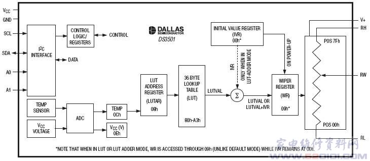

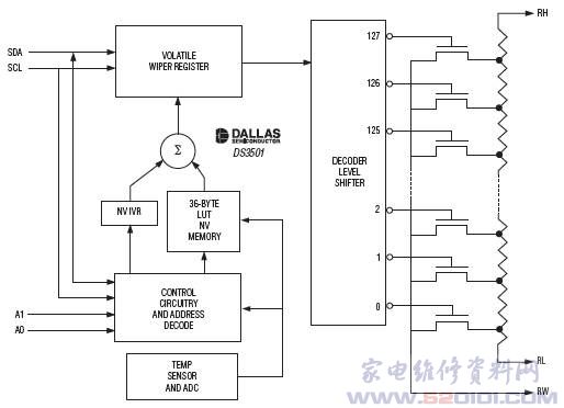

DS3501包含一个片上温度传感器和相关联的模数转换器(ADC)。ADC的输出寻址一个36字节的NV查找表(LUT)。该LUT的输出能够直接驱动电位器,或者与NV初始值寄存器(IVR)值相加以驱动电位器。这种基于LUT的灵活架构使得DS3501能够提供任意斜率的温度补偿输出电压。
二、DS3501功能和特性
* 128抽头位置
* 端至端电阻:10kΩ
* 片上温度传感器和ADC
* 36字节查找表(LUT)
* I2C兼容串行接口
* 地址引脚允许多达4片DS3501共享一条I2C总线
* 数字部分工作电压:2.7V至5.5V
* 模拟部分工作电压:4.5V至15.5V
* 工作温度:-40°C至+100°C
* 引脚和软件与ISL95311 (默认模式)兼容
* 10引脚μSOP封装
