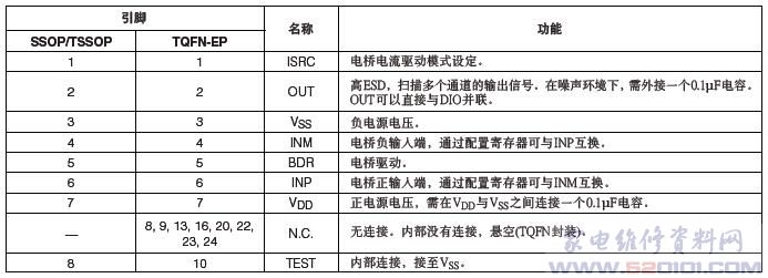

概述:MAX1452是一款高度集成的模拟传感器信号处理器,优化于工业和过程控制中采用阻性元件的传感器。MAX1452具有放大、校准和温度补偿功能,可以逼进传感器所固有的可重复指标。全模拟信号通道在不会在输出信号引入量化噪声,利用集成的16位数模转换器(DAC)实现数字化校正。用16位DAC对信号的偏移量和跨度校准,赋予了传感器产品真正的可互换性。

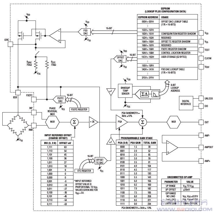

MAX1452结构包含可编程传感器激励、16级可编程增益放大器(PGA)、768字节(6144位)内部EEPROM、四个16位DAC、一个独立的运算放大器以及内部温度传感器。除偏移量和跨度补偿外,MAX1452还利用偏移温度系数(TC)和跨度温度系数(FSOTC)提供独特的温度补偿,在提供灵活性的同时降低了测试成本。

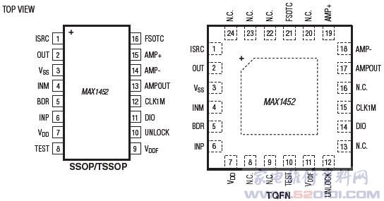

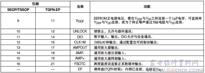

MAX1452为16引脚SSOP/TSSOP封装和24引脚TQFN封装,工作在商业级、工业级和汽车级温度范围。

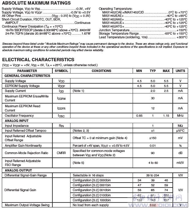

* 具有放大、校准和温度补偿功能
* 适应于输出灵敏度从4mV/V至60mV/V的传感器
* 单引脚数字编程
* 无需外部调整元件
* 16位的偏移量和跨度校准精度
* 全模拟信号通道
* 内嵌查找表,支持多点校准的温度修正
* 支持电流桥和电压桥激励
* 150μs快速阶跃响应
* 内置独立的运算放大器
* Secure-Lock?防止破坏数据
* 2mA低电流损耗
