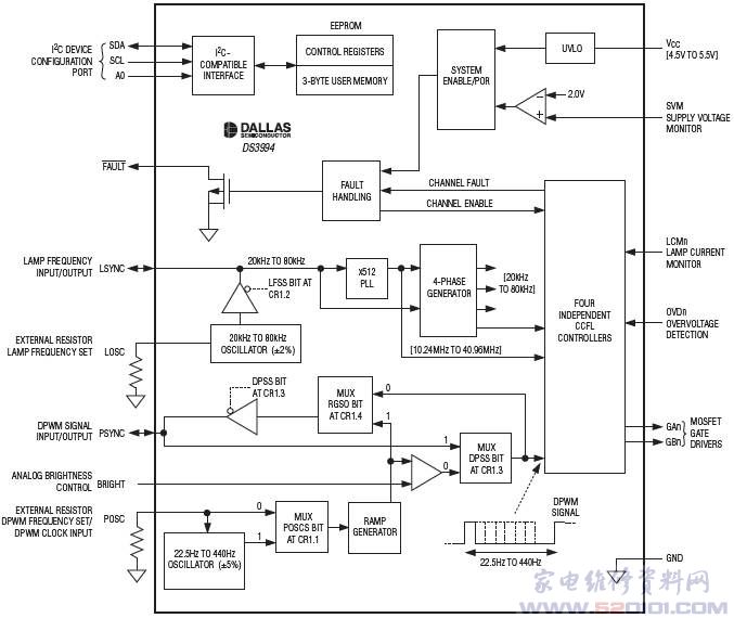

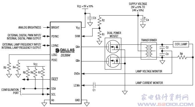

DS3994可实现四个通道灯管的交错启动。这一性能允许使用单片CCFL控制器IC实现背光扫描方案,从而改善了画质,还具有易于使用和成本低廉的优点。此外,各个通道交替启动将降低显示器电源电压的电流纹波,这一特性对于大屏LCD尤为重要。各个通道间的交替关系为可编程的,可以根据各个应用的性能要求进行调整。 DS3994采用推挽驱动架构。

* 高密度CCFL控制器,适用于LCD TV和PC显示器背光
* 可编程交替启动,用于各个通道的突发调光
* 启辉频率提升选项
* 可编程的启辉时间
* 方便实现级联
* 最少的外部元件
* 模拟亮度控制
* 栅极驱动器调相功能,将直流电源浪涌电流降到最小

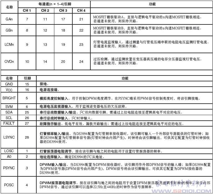

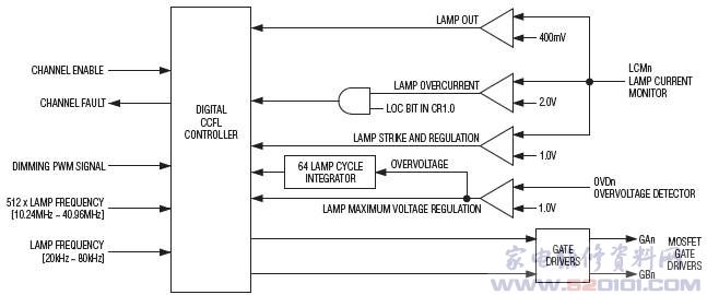

* 可监视每通道的灯管故障:包括灯管开路、过流、启辉失败、以及过压故障
* 精确的(±2%)片上振荡器产生灯管频率(20kHz至80kHz)
* 宽调节范围的片上DPWM突发调光频率振荡器(22.5Hz至440Hz)
* 灯管频率以及DPWM频率可与外部信号源同步
* < 10%至100%的调光范围
* 软启动降低变压器的音频噪声
* I2C兼容串行端口以及片上非易失(NV)存储器,允许器件定制

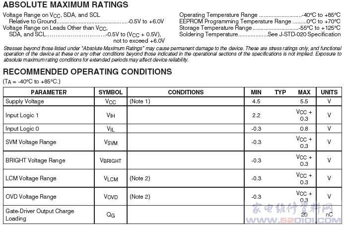

* 4.5V至5.5V单电源供电
* -40°C至+85°C温度范围

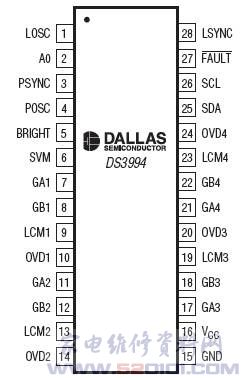

* 28引脚SO (300mil)封装
