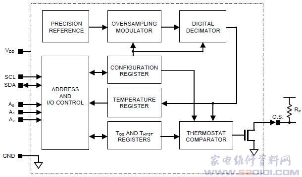

概述:DS75LX是MAXIM公司旗下公司DALLAS生产的一款低压(1.7V至3.7V)数字温度计和温度调节器。DS75LX在-55°C至+125°C温度范围内提供9、10、11或12位数字温度读数,在-25°C至+100°C温度范围内精度为±2°C。上电后,DS75LX缺省为9位分辨率,软件兼容于LM75。与DS75LX的通讯可由简单的2线串行接口实现。芯片具备三个三状态地址引脚,允许最多27个DS75LX挂接在同一个2线总线上,大大简化了分布式温度检测应用。
DS75LX芯片具有一个专用的漏极开路输出(O.S.)和可编程故障容限,允许用户定义触发O.S.报警输出所需的连续故障条件数量。根据用户对触发门限(TOC和THYST)的定义,该芯片提供两种温度调节模式。

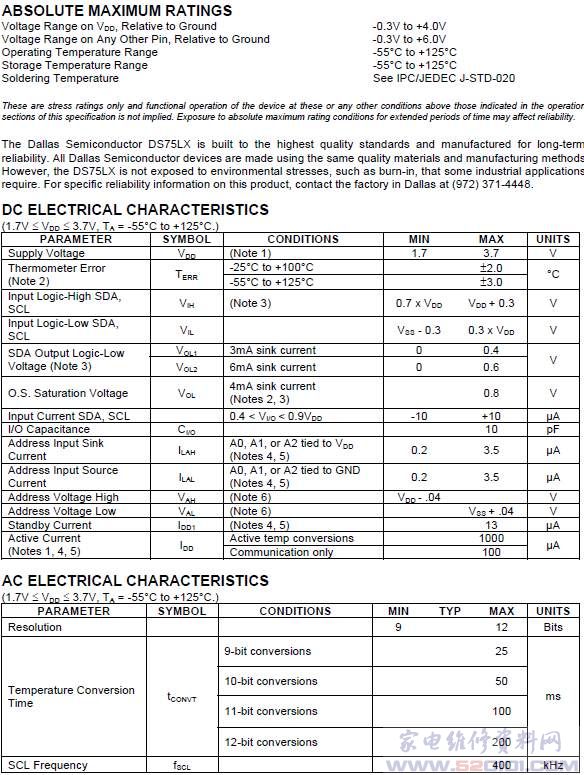

* 工作电压范围:1.7V至3.7V
* 三态地址引脚允许多达27个芯片连接在同一地址总线上
* 无需外部元件即可测量温度
* 温度测量范围:-55°C至+125°C (-67°F至+257°F)
* 在-25°C至+100°C温度范围内精度为±2°C
* 用户可配置温度计分辨率,从9位(缺省)至12位(0.5°C至0.0625°C分辨率)
* 9位数据转换时间为25ms (最大)
* 用户可定义温度调节

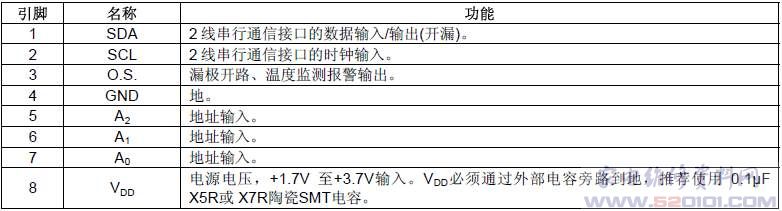

* 通过2线串行接口(SDA和SCL引脚)读写数据
* 数据线在内部滤波以抑制噪声(50ns抗尖峰脉冲)
* 总线定时溢出可防止2线串行接口锁死
* 多节点能力简化分布式温度检测应用
* 与LM75引脚/软件兼容

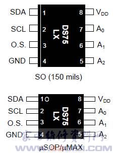

* 提供8引脚μSOP (μMAX?)和SO封装
