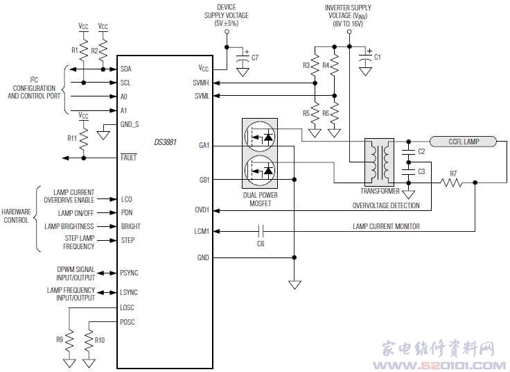

概述:DS3881是一款用于汽车电子的单通道冷阴极荧光灯(CCFL)控制器,提供高达300:1的亮度比。该芯片用于驱动CCFL背光,可理想用于导航、娱乐终端以及汽车仪表盘的LCD显示器。DS3881同样适合航海及航空系统。
DS3881具有EMI抑制和灯管电流过驱动模式,以便在寒冷天气条件下快速加热灯管。DS3881使用最少的外围元件为单灯管结构提供独立控制,多片DS3881可级联工作,以支持多于一个灯管的应用。利用I²C通信软件进行初始化设置,可以实现对DS3881的控制。如果不希望用软件控制,也可以通过引脚设置实现DS3881的许多功能。
