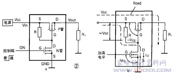

负载开关主要由功率MOSFET组成,其基本结构如图2-a所示。P沟道功率MOSFET作开关,小功率N沟造MOSFET作控制。当控制端加上高电平,给N管加了VGs电压,N管导通,
N管的ID由电源VCC经R、N管的D极、S极到地,如图2-b所示。N管导适时)当R值较大时,R上的电压降接近电源电压Vcc,则N管的Vds≈OV,P管的–VGs≈Vcc,则P管导通,负载Rl得电。由于P管的导通电阻很小,因此开关损耗较小,如果在控制端加低电平,则N管的Vgs
一般大于1V),N管截止。此时,P管的S极及G极同电位,即-Vgs=OV,P管截止,开关断开,负载RL失电。这就是负载开关的基本工作原理。

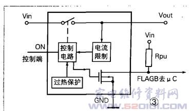

先进的负载开关FPF2108系列电路除了图2中的功能外,还有电流限制电路(限制输入负载的最大电流)、过热保护电路,当负载开关出现故障(过流、输入低电压、过热)时,FLAGB端输出故障信号(低电平有效),可以有效地保护系统及负载电路。FPF2108系列电路的结构框图如图3所示。
