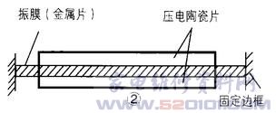

新型压电陶瓷扬声器的外型如图1所示,其压电陶瓷片粘贴在金属振膜的上下两面,示意图如图2所示。严格地说这种“扬声器”是一种压电陶瓷片或发声片。若配有外壳(有一定空腔)则发声更响、效果更好。这种“扬声器”的特点是厚度薄,仅0.7mm;
重重轻,小于1g;直径为l6~2Omm;其电容重比一般的发声片大得多,有几百纳法到几微法(一般单面有压电陶瓷的仅5nF到0.O2μF);等效串联电阻为lO~l5Ω。由于它直径小、双面压电陶瓷片结构刚性大、因此驱动电压较一般发声片大得多,需要12~15V。
压电陶瓷发声片的频率特性比电动式扬声器差,但它薄而轻,功耗小,约5mW,最适合手机、PDA等类便携式应用。

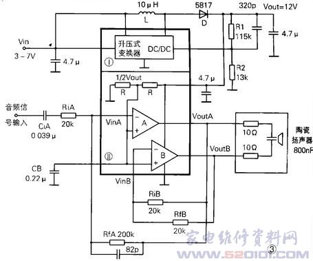

一、LM4960的结构
LM4960的内部结构如图3所示。
它由升压式DC/DC变换器①部分及由运放A及B组成的桥式放大器①两部分组成。
输入工作电压为3~7V,经升压后作功放的工作电压。升压的电压大小由外接电阻R1、R2的值确定,Vout与R1、R2的关系为:Vout=1.23V(1+R1/R2),选图中的R1、R2值,升压后的电压为12.IV。该升压电路工作频率为1.6MHz。
运放A及B的输入电阻Ri及反馈电阻Rf都可由用户设定,一般运放B组成单位增益放大器,增益主要由RiA及RfA确定。
桥式连接的功放可直接驱动扬声器,无需加隔直电容,图为直接驱动陶瓷扬声器。图3中两个R组成分压器,提供1/2Vout的偏置电压,Cb为偏旦电压旁路电容。

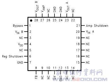

特点及主要参数LM4960的主要特点:工作电压为3~7V(最适用于一节锂离子电池);升压后的直流电压(Vout)为9.6~l6V;静态电流与工作电压Vin有关。THD+N=0.04%;有关闭升压式DC/DC变换器及功放功能,在关闭状态时耗电为30μA(典型值);有开机、关机噪声抑制;单位增益稳定;增益由外接电阻来设定;内部有过热保护;28管脚LLP封装。
| 管脚 | 符号 | 功能 |
| 1 | Bypass | 接0.22μF旁路电容 |
| 2 | VinB | 运放B的音频信号输入端 |
| 3、5、9、10、13-19、22、26 | NC | 空脚 |
| 4 | Vdd | 电源电压正极(3-7V) |
| 6 | RegSHDH | 升压电路关闭控制端,低电平有效(≤0.4V) |
| 7、12、24、25 | GND | 地 |
| 8 | FB | 升压电路输出电压反馈输入端 |
| 11 | SW | 内部开关管的漏极 |
| 20 | VinA | 运放A的输入端 |
| 21 | AmpSHDN | 功放电路关闭控制端,低电平有效(≤0.4V) |
| 23 | VoutA | 运放A的输入端 |
| 27 | V1 | 升压电路的输出电压端,即功放的电源输入端 |
| 28 | VoutB | 运放B的输出端 |

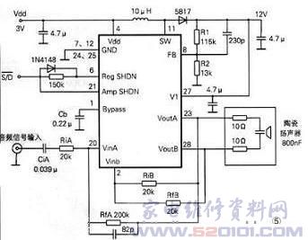

三、LM4960典型应用电路
LM4960的典型应用电跑如图5所示。
输入电压3V,升压电路由R1、R2设定,输出电压l2V,
输入27脚(V1)作为功放的工作电压。
音频信号输入VinA(经输入电容器CiA=0.O39μF及输入电阻RiA=20kΩ),其反馈电阻RfA为200kΩ。运放A的输出VoutA再经输入电阻RiB输入运放B,RiB=RfB=20kΩ。其总的增益为2(RfA/RiA),VoutA,VoutB直接电阻为20Ω的压解电容),在V1(27脚)的输入电压脚也需接4.7μF旁路电容。
该功放的6脚与21脚分别为升压电路关闭控制端及功放关闭控制端,一般由μC来控制,正常工作时接高电平,关闭时接低电平。
