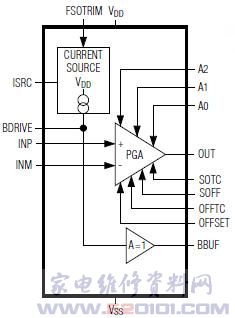

四、MAX1450内部方框图

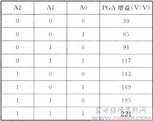

MAX1450的芯片内部主要包括电流源、可编程增益放大器( PGA)以及缓冲放大器等。传感器信号首先送入PGA进行放大,然后根据失调电压的极性,作加法或减法运算,进行压力校准和温度补偿,最后经过PGA输出缓冲器输出电压信号。PGA的增益设置如下表所列,设定值与所配传感器的灵敏度有关。

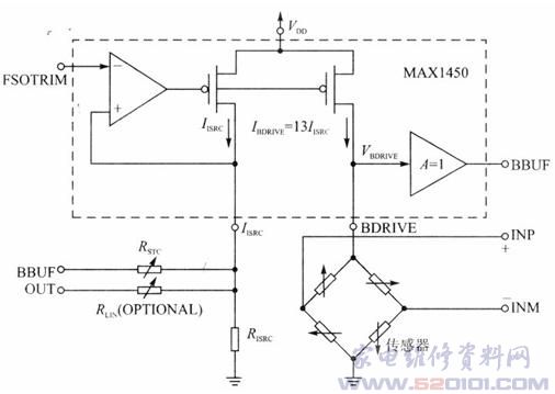

电桥驱动电路如下图所示。改变FSOTRIM端的电压或者调节外部电阻R ISRC,均可设定IISRC,进而改变桥路电流I BDRIVF值,确定满度输出(FSO)。可调电流源的增益As=13,使得I BDRIVE=13I ISRC。可调电阻R STC,用来补偿FSC的温度系数误差。R LIN为可选件,用以校正FSC的非线性。

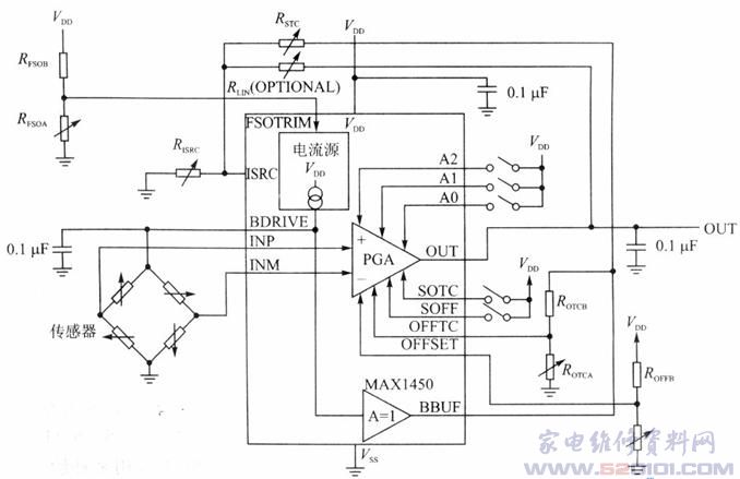

由MAX1450构成的压力信号调理电路如下图所示,SENSOR代表传感器桥路。由引脚端BDRIVE给传感器提供0.5 mA的激励电流,传感器输出信号送至引脚端INP和INM。调节RFSOA和RISRC可使激励电流达到额定值。Rsrc用来调节满度输出时的温度误差,RLIN用来调节满度输出时的非线性误差。连接A2~AO的开关S1~S3为PGA的增益设置开关。ROTCA为温度补偿系数的调节电阻,R OFFA为偏置电压调节电阻。S4、S5分别为温度补偿电压和输出偏置电压的极性选择端。电路采用+5 V电源。
