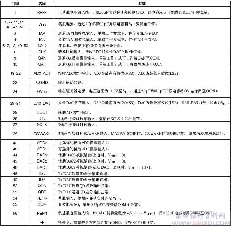

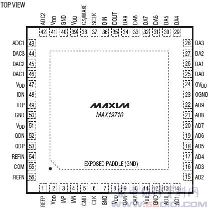

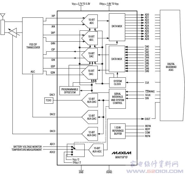

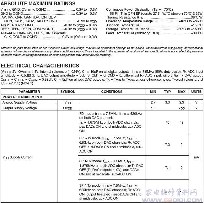

概述:MAX19710是超低功耗、高集成度混合信号模拟前端(AFE),工作在全双工(FD)模式,可理想用于宽带通信系统。该器件经过优化,能够以极低功耗获得较高的动态性能,集成了双路10位、7.5Msps接收(Rx) ADC,双路10位、7.5Msps发送(Tx) DAC,用于辅助RF前端控制的3路快速建立、12位DAC和1路10位、333ksps辅助ADC。在7.5MHz时钟频率下,FD工作模式的典型功耗为30mW。
Rx ADC在3.3MHz输入频率、7.5MHz时钟频率下具有54.8dB的SINAD和79.8dBc的SFDR。模拟I/Q输入放大器为全差分结构,可接受1.024VP-P满量程信号。I/Q通道匹配度典型值为:±0.01°相位匹配、±0.01dB增益匹配。
Tx DAC在fCLK = 7.5MHz、fOUT = 620kHz时,具有73.8dBc的SFDR。I-Q满量程模拟输出电压范围为差分±400mV。输出直流共模电压从0.89V至1.36V。可调节I/Q通道失调,优化边带抑制/载波抑制。I-Q通道匹配度典型值为:±0.01dB增益匹配和±0.15°相位匹配。
Rx ADC和Tx DAC使用两个独立的10位高速数字总线,能够工作在频分复用全双工模式。Rx ADC和Tx DAC可以单独关闭,优化电源管理。3线串行接口控制电源管理模式、辅助DAC通道和辅助ADC通道。
MAX19710采用2.7V至3.3V模拟电源和1.8V至3.3V数字I/O电源供电。MAX19710工作在扩展工业级温度范围(-40°C至+85°C),提供56引脚、薄型QFN封装。数据资料最后部分的选型指南列出了AFE系列的引脚兼容产品。对于时分复用(TDD)系统,请参考MAX19705–MAX19708 AFE系列产品。它采用四面56脚封装,工作电压在0.89V-1.36V。

- 复用并行数字I/O
- 串口控制
- 多种功率管理模式:关断、待机、空闲、Tx/Rx禁用
