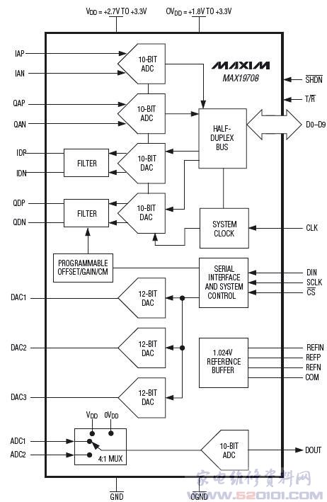

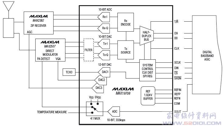

概述:MAX19708是超低功耗、混合信号模拟前端(AFE),设计用于TD-SCDMA手机和数据卡。该器件经过优化处理能够以极低的功耗获得较高的动态性能,集成了双路10位11Msps接收(Rx) ADC、带TD-SCDMA基带滤波器的双路10位11Msps发送(Tx) DAC、用于辅助RF前端控制的3路快速建立、12位DAC和10位333ksps辅助ADC。Tx-Rx FAST模式、5.12MHz时钟频率下,功耗典型值为36.9mW。
Rx ADC在1.87MHz输入频率、11MHz时钟频率下具有55dB SNR和77.4dBc SFDR。模拟I/Q输入放大器为全差分结构,可接受1.024VP-P满量程信号。I/Q通道匹配度典型值为:±0.08°相位匹配和±0.02dB增益匹配。
带TD-SCDMA低通滤波器的Tx DAC在fIMAGE = 4.32MHz时,-3dB截止频率为1.32MHz,阻带抑制> 55dB。模拟I-Q满量程输出电压范围可选择为±410mV或±500mV。输出直流共模电压在0.9V至1.4V之间可选。可调节I/Q信道的失调来优化边带抑制/载波抑制。I-Q通道匹配度的典型值为:±0.02dB增益匹配和±0.04°相位匹配。
Rx ADC和Tx DAC共享一个10位并行高速数字总线,在时分复用(TDD)系统中提供半双工模式。3线串行接口控制电源管理模式、辅助DAC信道和辅助ADC信道。MAX19708采用+2.7V至+3.3V模拟电源和+1.8V至+3.3V数字I/O电源供电。MAX19708工作在扩展工业级温度范围(-40°C至+85°C),提供48引脚、薄型QFN封装。它采用供48引脚、薄型QFN封,+2.7V至+3.3V模拟电源和+1.8V至+3.3V数字I/O 电源供电。

* 双路10位11Msps Rx ADC和双路10位11Msps Tx DAC
* 超低功耗
* fCLK = 5.12MHz快速模式下消耗36.9mW
* fCLK = 5.12MHz慢速模式下消耗19.8mW
* 低电流待机模式和关断模式
* 集成的TD-SCDMA滤波器,具有> 55dB阻带抑制
* 可编程Tx DAC共模直流电压和I/Q失调
* 优异的动态性能
* fIN = 1.87MHz时,SNR = 55dB (Rx ADC)
* fOUT = 620kHz时,SFDR = 73dBc (Tx DAC)
* 三路12位、1μs辅助DAC
* 10位333ksps辅助ADC,带有4:1多路复用器输入和数据平均电路
* 卓越的增益/相位匹配度
* fIN = 1.87MHz时,匹配度为:±0.08°相位匹配、±0.02dB增益匹配(Rx ADC)
* 多路复用并行数字I/O
* 串行接口控制
* 多种功耗管理电路
* 关断、待机、空闲、Tx/Rx禁用
* 小尺寸、48引脚、薄型QFN封装(7mm x 7mm x 0.8mm)
三、MAX19708应用范围
便携式通信设备
TD-SCDMA数据卡
TD-SCDMA手机
