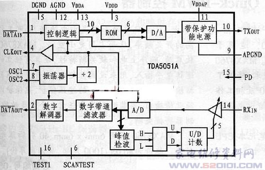

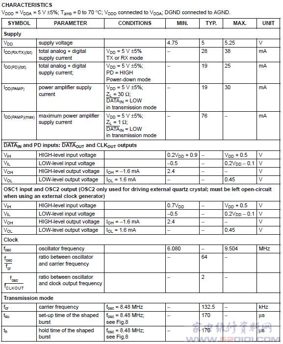

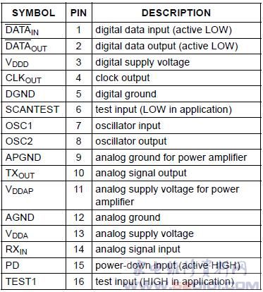

概述:TDA5051A是飞利浦半导体公司生产的一款电源调制解调芯片。它采用双列16脚封装。
一、TDA5051A引脚功能
二、TDA5051A内部方框图
三、TDA5051A电气参数
