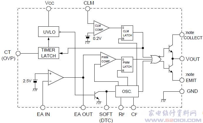

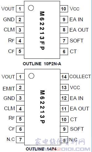

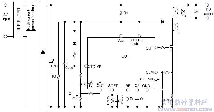

概述:M62213P/FP被设计成一个通用的高速PWM控制IC。这种小型10引脚封装,包含了许多功能和保护电路,允许简单的外围电路,并紧集设计。此IC可以操作高速开关(700kHz的最大值)与高速PWM比较器和电流限制电路。
二、M62213P功能和特性
•700kHz的操作MOS-FET
•输出电流Io=±1A
•图腾柱输出
•定时器类型锁存保护电路具有OVP
•软启动运行是可能的(与死区时间控制)
•内置运算放大器的反馈控制(光电耦合器可以驱动)
•高速脉冲由脉冲电流限制
•小尺寸10引脚SOP封装
