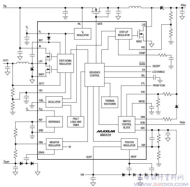

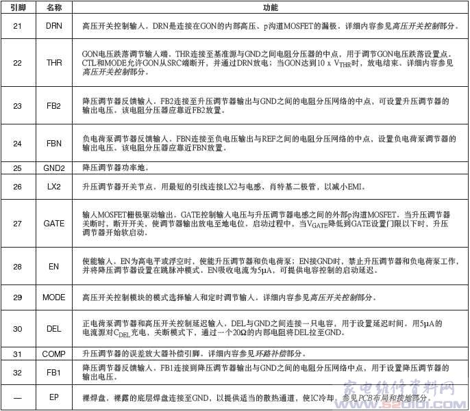

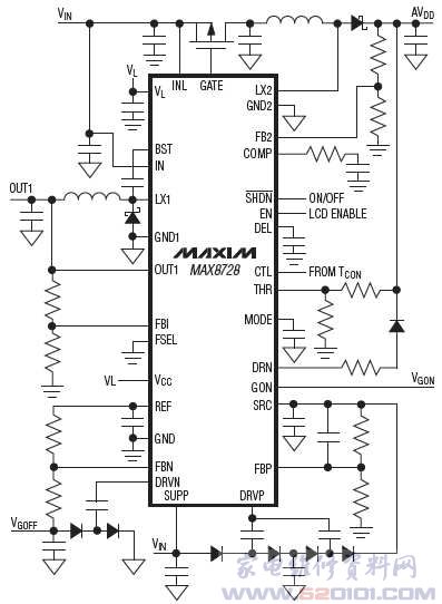

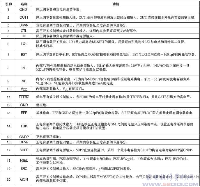

概述:MAX8728为MAXIM公司生产的一款电视和显示器中的薄膜晶体管(TFT)液晶显示(LCD)面板提供所需的各种电源电压。该芯片包括了降压和升压调节器、正负电荷泵和一个双模逻辑控制高压开关模块。MAX8728工作在7V至13.2V输入电压范围,适用于直接由12V供电的LCD TV面板和LCD监视器。
升压、降压调节器具有内部功率MOSFET,工作在高频模式,因而可使用小尺寸电感和电容,构成紧凑的解决方案。这两个开关调节器均采用固定频率、电流模式控制结构,能够实现快速负载瞬态响应,便于补偿。正负电荷泵稳压器提供TFT栅极驱动电压。采用外部电阻分压器调节两个输出电压。

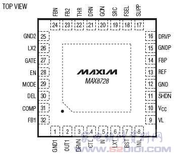

MAX8728采用小尺寸(5mm x 5mm)、超薄(0.8mm)、32引脚QFN封装,工作在-40°C至+85°C温度范围。

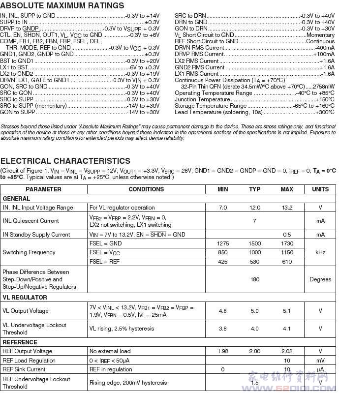

二、MAX8728功能和特性
* 针对10.8V至13.2V输入电源进行优化
* 7V至13.2V输入范围
* 可选择工作频率(500kHz/1MHz/1.5MHz)
* 电流模式降压调节器
14V内部n沟道MOSFET
1.5%输出精度
* 电流模式升压调节器
15V内部n沟道MOSFET
1%输出精度
True Shutdown (输出至0)
* 180°反相开关控制
* 可调节正/负电荷泵
* 针对所有输出提供软启动和定时器故障锁存
* 逻辑控制高压开关
* 上电和断电排序
* 热过载保护
