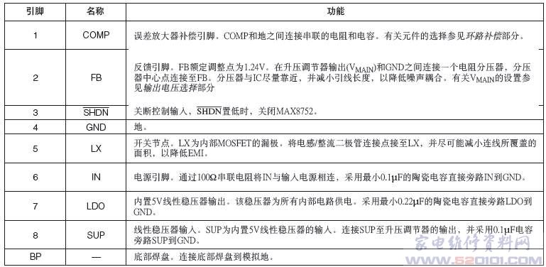

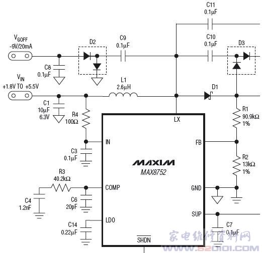

概述:MAX8752是MAXIM公司生产的一款高性能升压DC-DC变换器,为有源矩阵薄膜晶体管(TFT)液晶显示器(LCD)提供稳压电源。MAX8752整合了带有内置n沟道功率MOSFET的电流模式、固定频率、脉宽调制(PWM)电路,可实现高效和快速瞬态响应。MAX8752输入电源电压范围为1.8V至5.5V。
MAX8752开关频率为1.2MHz,允许使用超小型电感和低ESR陶瓷电容。电流模式结构可为LCD源极驱动应用中常见的脉冲负载提供快速瞬态响应。补偿引脚(COMP)使用户能够灵活地调整环路动态性能。14V内部MOSFET可产生高达13V的输出电压。内部数字软启动和限流功能可有效控制浪涌电流和故障电流。
MAX8752采用3mm x 3mm、8引脚TDFN封装,最大高度8mm,1.8V至5.5V输入电压范围。

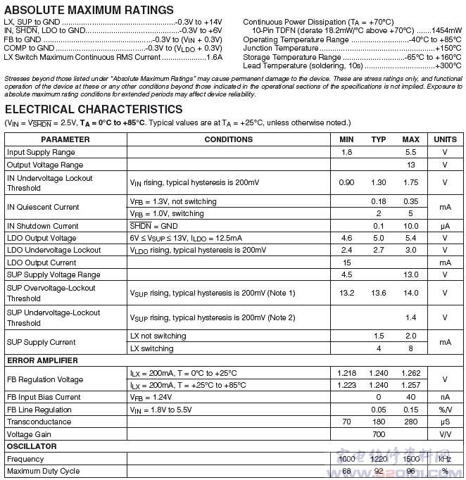

二、MAX8752功能和特性
♦ 内置14V、2.2A、0.2Ω n沟道MOSFET
♦ 高效率(> 85%)
♦ 快速响应脉冲负载
♦ 高精度输出电压(1.5%)
♦ 内置数字软启动
♦ 输入欠压锁定
♦ 1.2MHz开关频率
♦ 0.1μA关断电流。
