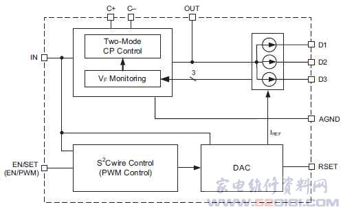

概述:AAT3103是ANALOGICTECH公司新推出的一款新型白光LED驱动器。
它以电荷泵电路为基础,能驱动3个白光LED,每个LED最大驱动电流可达30mA。电荷泵电路内部有自动控制升压1信道或2信道的电路,以满足高的效率、电流精度及各LED的电流匹配要求。它特别适用于用电池供电的便携式产品的应用。
AAT3103由AAT3103-1、AAT3103-2及AAT3103-4形成一个系列。AAT3103-1及AAT3103-2的EN/SET端与单个串行控制接口来控制驱动器的工作状态并可对LED的电流进行编程;而AAT3103-4的EN/PWM端除控制其工作状态外,输入PWM信号可调节LED的亮度。LED的最大电流值由外设电阻Rset设定。

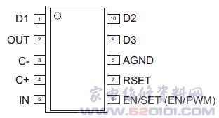

引脚 |
符号 |
功能 |
1 |
D1 |
此端接上LED1的阳极 |
2 |
OUT |
电荷泵输出端。此端与AGND之间接一个1μF或1μF以上的陶瓷电容 |
3 |
C- |
接泵电容的负极 |
4 |
C+ |
接泵电容的正极 |
5 |
IN |
电源输入端。此端与AGND之间接一个1μF或以上1μF以上的陶瓷电容 |
6 |
EN/SET(AAT3103-1/2) |
LED使能端及串行控制信号输入端。此端是ON/OFF LED的控制端。SSC线的数字信号控制LED的亮度,最大的电流由外接电阻Rset来设定 |
EN/PWM(AAT3103-4) |
LED ON/OFF及PWM控制的输入端。逻辑电平输入控制LED ON/OFF,10%-100%占空比的PWM信号控制LED信号控制LED的亮度。最大亮度由外接电阻Rset来设定 | |
7 |
RSET |
1个精度1%电阻接在此端与AGND之间来设定LED的最大电流。RSET处的电阻RSET与电流的关系见表7 |
8 |
AGND |
模拟地 |
9 |
D3 |
接LED3的阳极 |

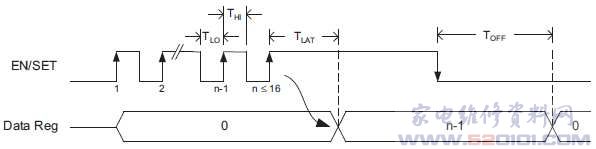

AAT3103-1/2电流的的设定
AAT3103-1/-2的输出电流大小是通过SSC线的数据来设定的,AAT3103-4则是通过PWM的占空比来设定其平均电流的。AAT3103-1/-2/-4的电流设定如表3所示。
AAT3103-1的S2C线传输的数据与D1~D3相应的电流大小如表4所示,AAT3103-2的输入数据与D1~D3相应的电流如表5所示。SSC线串行接口时序如图所示。PWM的占空比与D1~D3电流如表6所示。

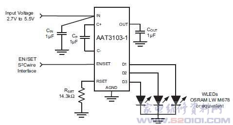

四、AAT3103典型应用电路
1.驱动3个白光LED电路
采用AAT3103-1驱动3个小功率白光LED的电路如右图所示。Rset=14.3kΩ则最大电流为20mA。LED的实际电流由SSC线串行接口的输入数据而定。
输入电压2.7~5.5V(采用1节锂离子电池为最佳选择),Cin、CCp、Cout取1μF(采用多层陶瓷电容,不仅尺寸小,并且其等效串联电阻也小,有较好的效果)。

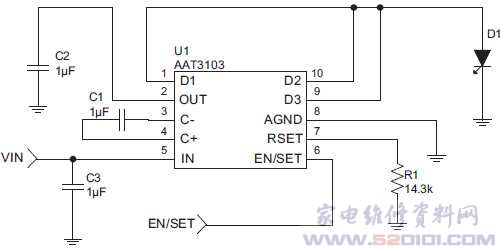

2.驱动单个更大电流白光LED电路
采用AAT3103驱动单个白光LED(可获得Iled60mA)电路如坐图所示。D1、D2、D3端并联给LED(D1)供电,使LED获得3信道的电流。
