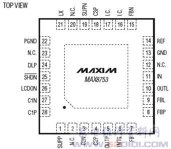

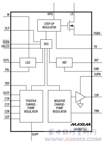

概述:MAX8753是MAXIM公司生产的一款四路输出DC-DC转换器,可提供有源矩阵薄膜晶体管(TFT)、液晶显示器(LCD)所需的稳定电压。它包括一个大功率升压调节器(VMAIN)、两路低功耗电荷泵(VPOS和VNEG)、一路300mA低压差线性稳压器(VLOGIC)。

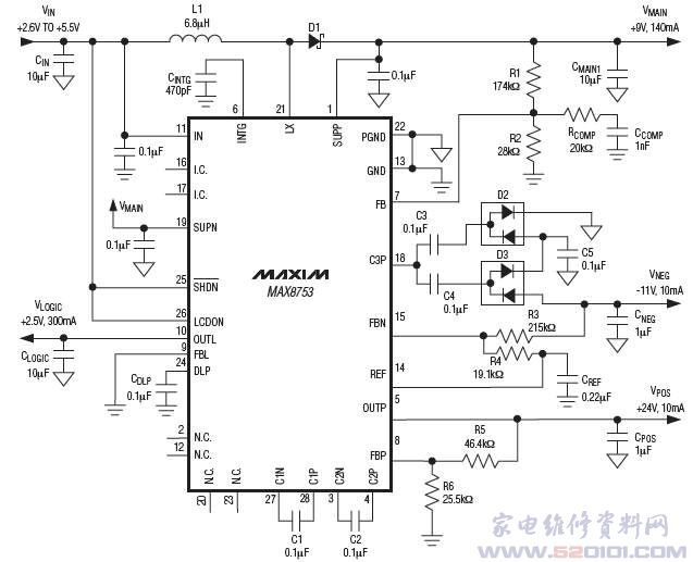

升压型DC-DC转换器是高频(1MHz)电流模式调节器、内置功率MOSFET,允许使用超小型电感和陶瓷电容。提供快速脉冲负载瞬态响应,其自动脉冲跳过模式在较宽的负载电流范围内保持高效。+3.3V输入、1.5A限流条件下,允许+10V输出提供高于300mA的电流。
两路电荷泵分别产生正极性和负极性稳压输出。正电荷泵为三倍压电路,可接受高达+13V的输入电压,提供+28V、20mA输出,无需外部开关或二极管。负电荷泵利用外部二极管对最高+24V的输入电压进行反相转换,输出电流可达20mA。
逻辑电源线性稳压器将IC的+2.6V至+5.5V输入转换为稳定的+2.5V或可调输出。MAX8753采用28引脚薄型QFN封装,厚度仅0.8mm,适合超薄LCD面板设计。
