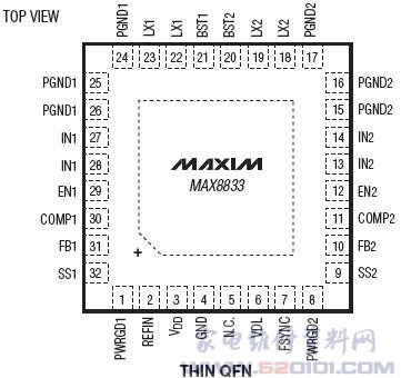

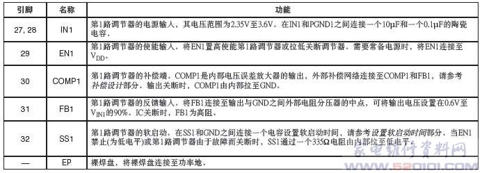

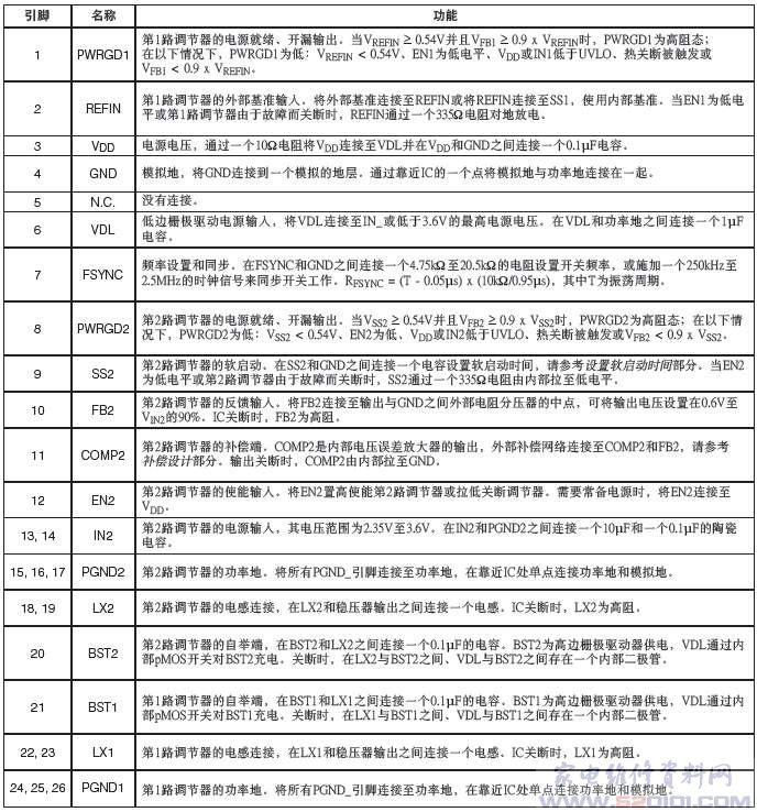

概述:MAX8833是一款高效、双路降压型稳压器,每路输出可提供3A电流。器件工作电压为2.35V至3.6V,输出电压为0.6V至0.9 x VIN,使得其可理想用于负载点应用。在整个负载、输入电压和温度变化范围内输出电压总误差低于±1%。

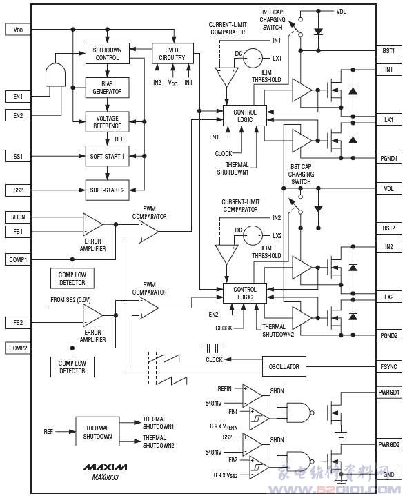

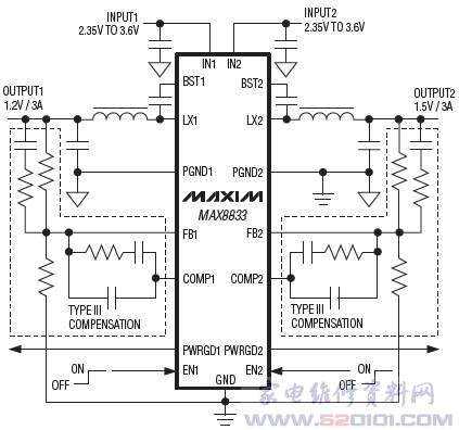

MAX8833采用PWM工作模式,开关频率可通过外部电阻设置为0.5MHz至2MHz范围。该器件还可同步至相同频率范围的外部时钟。两个内部开关型稳压器采用180°错相工作,以降低输入纹波电流,从而降低对输入电容的要求。高工作频率可使外部元件的尺寸最小。高效、内部双nMOS设计可在重载情况下保持电路板的温升较低。电压模式控制结构和高带宽(> 15MHz,典型值)电压误差放大器允许采用III型补偿方案来实现输入电压和负载瞬变情况下的快速响应,还允许使用陶瓷输出电容。
可编程软启动降低了输入浪涌电流。两个使能输入允许独立开启/关闭每路输出,可在系统级设计中提供极大的灵活性。提供基准输入以简化跟踪输出电压的应用。MAX8833提供32引脚薄型QFN (5mm x 5mm)封装,最大高度为0.8mm。它采用四面32脚封装。工作电压为2.35V-3.6V。

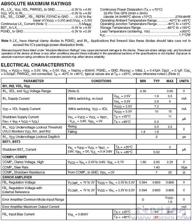

二、MAX8833功能和特性
* 内置35mΩ导通电阻的MOSFET
* 双路、3A、PWM降压型稳压器
* 完善的过流、短路和过热保护
* 在整个负载、输入电压和温度范围内,输出精度为±1%
* 2.35V至3.6V工作电压
* 一个通道上的REFIN用于跟踪或外部基准
* 集成自举二极管
* 0.6V至0.9 x VIN可调输出
* 软启动降低电源浪涌电流
* 0.5MHz至2MHz可调开关频率,或FSYNC输入
* 全陶瓷电容设计
* 180°错相工作降低输入纹波电流
* 独立的使能输入和PWRGD输出
* 安全启动进入预偏置输出
* 提供5mm x 5mm薄型QFN封装
* DDR应用中吸入/源出电流
