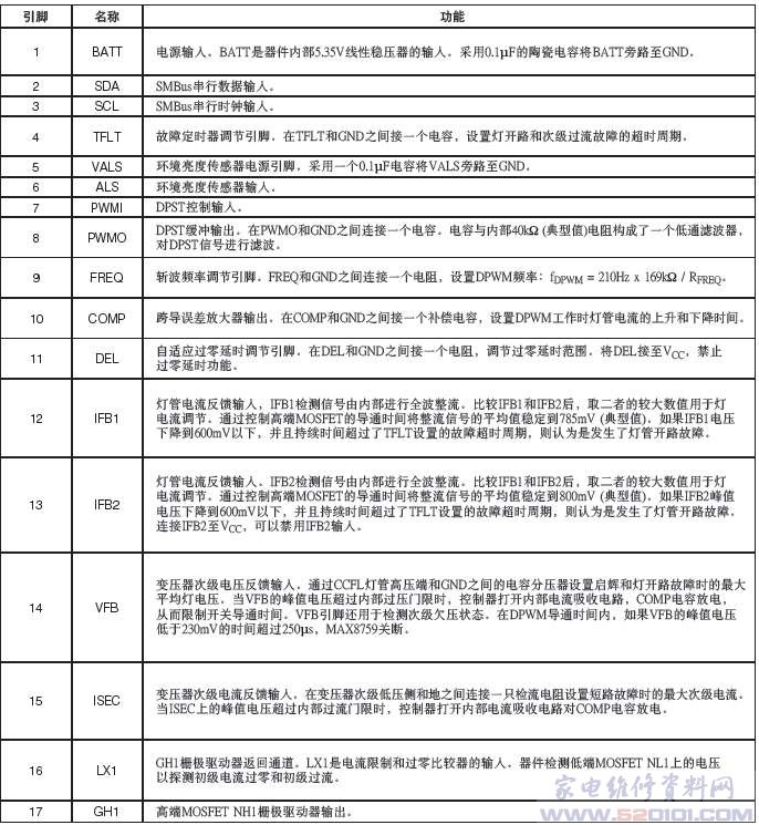

概述:MAX8759集成冷阴极荧光灯(CCFL)逆变控制器采用全桥谐振逆变器设计。在整个输入范围内,谐振工作能够保证可靠启辉,并提供近似正弦的驱动波形。控制器工作在4.5V至28V宽输入电压范围内,具有较高的电能-光能转换效率。器件还具有安全特性,在灯移除、次级过压和次级短路等单点故障情况下能够提供有效保护。
MAX8759提供精密的灯电流调节(±2.5%),可实现卓越的CCFL逆变器性能。通过外部电阻调整灯电流;采用数字脉冲宽度调制(DPWM)方法打开/关闭CCFL,可以获得10:1的亮度调节范围,同时保持灯电流不变。MAX8759提供3种机制来控制亮度:2线SMBus™兼容接口、外部环境光线传感器(ALS)以及系统PWM控制。MAX8759支持Intel显示器省电技术(DPST),能够最大限度地延长电池寿命。器件含有两个灯电流反馈输入引脚,支持双灯应用,所需的外部元件数量极少。
MAX8759控制一个全桥逆变器,可实现最大效率,并能够直接驱动4个外部n沟道功率MOSFET。一个内部5.35V线性稳压器为MOSFET驱动器和大部分内部电路供电。MAX8759采用节省空间的28引脚薄型QFN封装,工作在-40°C至+85°C温度范围内。它采用四面28脚封装,工作电压4.5V-28V。
二、MAX8759功能和特性
* 采用SMBus、PWM接口或者环境光线传感器实现精确的亮度控制
* 10:1亮度调节范围,256级分辨率
* 谐振工作模式
* 近似正弦的灯电流波形,灯寿命更长
* 可靠启辉
* 较高的电能-光能转换效率
* 宽输入电压范围(4.5V至28V)
* 输入前馈,实现出色的电源抑制
* ±2.5%灯电流调节精度
* 可调DPWM频率,精度为1.5%
* 双路灯电流反馈输入
* 全面的故障保护
* 次级电压限制
* 初级电流限制,采用无损耗检测
* 灯移除保护,带有可调超时
* 次级短路保护
* 小型、28引脚、5mm x 5mm薄型QFN封装
