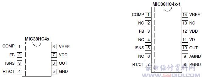

概述:MIC38HC42BM是MICREL公司生产的一款脉宽调制开关电源芯片,它为双列贴片8脚封装。工作电压20V,输出电流1A,开关频率49-55KHz。

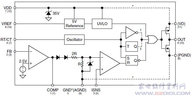

四、MIC38HC42BM内部方框图
