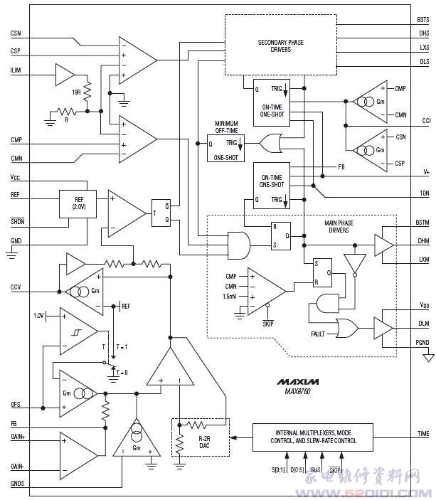

概述:MAX8760是双相、Quick-PWM™降压控制器,用于6位 VID AMD Mobile Turion™ 64 CPU核供电。双相工作模式降低了输入电流纹波和输出电压纹波,同时也简化了外部元件的选择和电路板布线。Quick-PWM控制技术提供高速负载电流阶跃瞬态响应。MAX8760采用增益和失调可调的有源电压定位技术,降低了功耗,也降低了对大容量输出电容的需求。

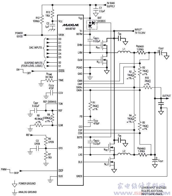

MAX8760可提供两种不同类型的笔记本CPU核供电方案:直接由电池降压或由5V系统电源降压,产生核电压。单级转换方式允许这个器件直接对高压电池组进行降压,可获得极高的效率;两级转换方案(对5V系统电源,而不是电池进行降压)可工作在更高的开关频率,使系统具有尽可能小的物理尺寸。
MAX8760符合AMD台式计算机和移动CPU的规范要求。开关调节器具有软启动、顺序上电和软关断功能。MAX8760还具有独立的四级逻辑电平输入,用于设置挂起电压(S0,S1)。

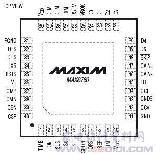

MAX8760采用小尺寸、40引脚、6mm x 6mm、薄型QFN封装。对于其它CPU平台的供电方案,请参考引脚兼容的MAX1544数据资料。

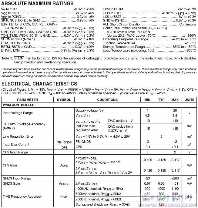

♦ 双相、QuICk-PWM控制器
♦ 在整个输入范围、负载变化范围和工作温度范围内,
提供±0.75%的VOUT精度(1.3V)
♦ 利用可调节增益和失调实现有源电压定位
♦ 6位片上DAC:0.375V至1.55V的输出电压范围
♦ 可选择的100kHz/200kHz/300kHz/550kHz开关频率
♦ 4V至28V的电池输入范围
♦ 可调节摆率控制
♦ 驱动大电流同步整流MOSFET
♦ 欠压保护和热保护
♦ 电源排序和定时
♦ 可选挂起电压
♦ 软启动和软关断
♦ 可选择单相或双相跳脉冲
