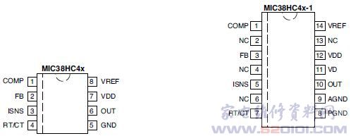

概述:MIC38HC42-1BM是MICREL公司生产的一款脉宽调制开关电源。它为双列贴片14脚封装。工作电压20V,输出电流1A,开关频率49-55KHz。

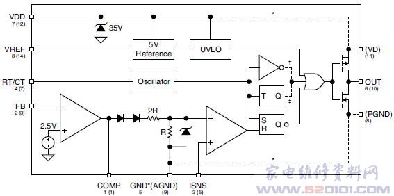

三、MIC38HC42-1BM功能和特性
* 快速输出为20ns上升和15ns的输出下降时间
* -40°C至+85°C温度rangeexceeds UC284x规格
* 高性能,低功耗BiCMOS工艺
* 超低启动电流(50μA典型值)
* 低工作电流(4毫安典型)
* 高输出驱动器(1A峰值电流,慧聪版本)
* CMOS输出与rail-to-rail摆动
* 电流模式操作高达500kHz
* 边5V带隙基准
* 引脚对引脚兼容UC3842/3843/3844/3845(A)
* 边振放电电流
* 具有欠压闭锁迟滞
* 低交叉传导电流
