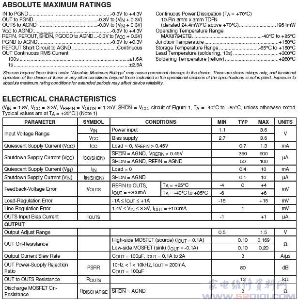

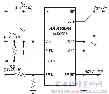

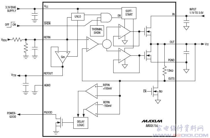

概述:MAX8794 DDR线性稳压器使用内置n沟道MOSFET,可以源出或吸入最高3A (典型值)的峰值电流。该线性稳压器利用低电压电源输入(VIN = 1.1V至3.6V)可以提供精确的0.5V至1.5V输出。MAX8794使用独立的3.3V偏置电源为控制电路供电,并驱动内部n沟道MOSFET。

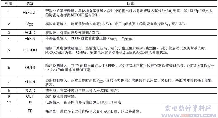

MAX8794具有限流及过热保护功能,避免损坏线性稳压器。此外,MAX8794能够产生电源就绪(PGOOD)信号,指示线性稳压器是否处于稳压状态。启动时,PGOOD在输出稳定2ms (典型值)之前保持低电平。内部软启动限制了输入浪涌电流。
MAX8794为需要跟踪输入基准的有源DDR端接总线供电。MAX8794还可用于需要动态调节输出电压的低功耗芯片组和图形处理器内核中。MAX8794采用10引脚、3mm x 3mm、TDFN封装。
