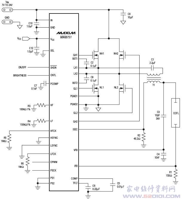

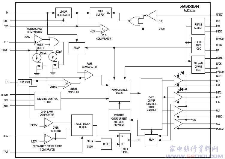

概述:MAX8751是MAXIM公司生产的一款冷阴极荧光灯(CCFL)逆变控制器,它采用固定频率、全桥逆变拓扑用于驱动多个CCFL。MAX8751在启辉过程中采用谐振模式,所有灯均点亮后转向固定频率工作。这种独特特性可确保所有条件下的可靠启动,减缓了变压器的压力。

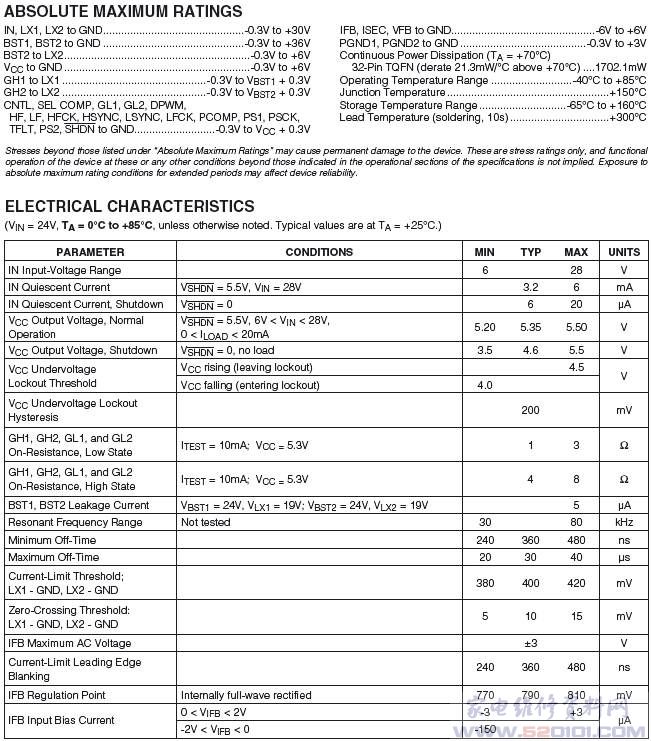

MAX8751可驱动大功率MOSFET,通常用于一个功率级驱动4个或更多个并联CCFL。内部5.35V线性稳压器为MOSFET驱动器和大部分内部电路供电。控制器工作在较宽的输入电压范围(6V至28V),具有较高的转换效率。器件还提供可靠的安全性,有效保护多种单点故障,包括灯移除和短路。

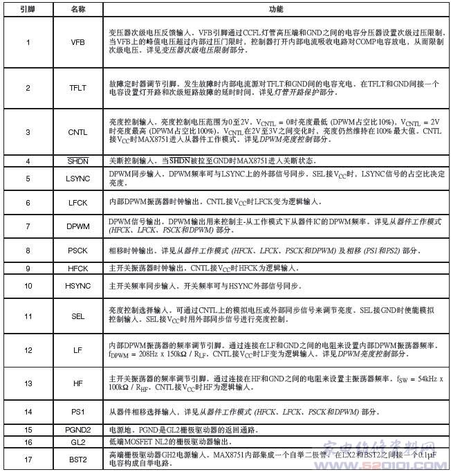

MAX8751采用数字脉宽调制(DPWM),通过对通/断过程的灯电流“斩波”实现10:1调光范围。采用电阻或外部信号同步,精确调整DPWM频率。亮度可通过CNTL引脚的模拟电压控制。
MAX8751能够同步和调整栅极驱动和DPWM振荡器的相位。该特性使多个MAX8751 IC能够采用菊花链连接。开关频率和DPWM频率由外部电阻或与系统信号保持同步。如果控制器丢失外部同步信号,则切换至内部振荡器继续工作。相移选择引脚PS1和PS2可最多设置4个不同的相移,可同时使用多达5个MAX8751。
MAX8751采用薄型、32引脚TQFN封装,工作在-40°C至+85°C温度范围。
