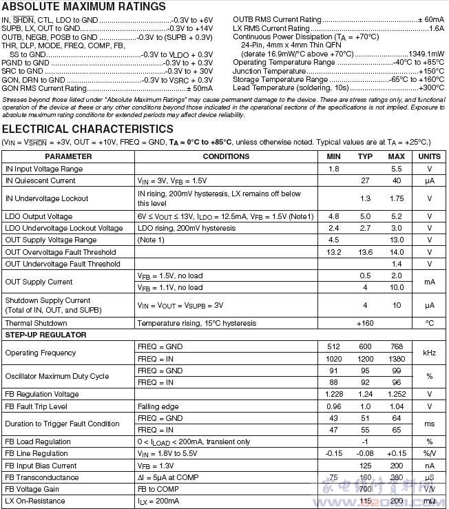

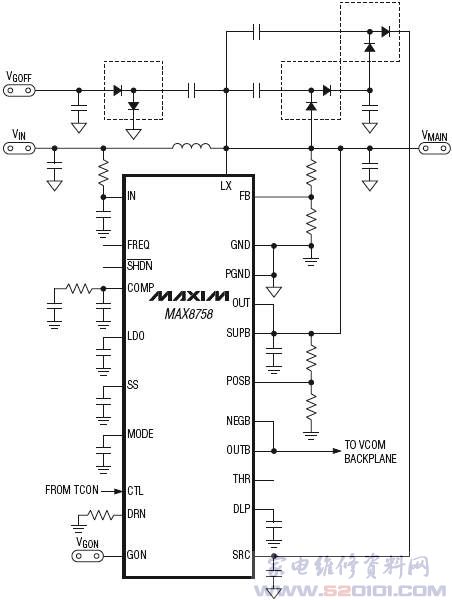

概述:MAX8758包含高性能升压调节器、高速运算放大器和延迟时间可调、逻辑控制的高压开关控制模块。非常适合薄膜晶体管(TFT)液晶显示器(LCD)应用。
升压型DC-DC调节器可为面板源极驱动IC提供稳定供电。该转换器为高频(640kHz/1.2MHz)、电流模式调节器,内置14V n沟道功率MOSFET。高开关频率允许使用超小尺寸的电感和陶瓷电容。电流模式控制架构为负载脉冲提供快速瞬态响应。调节器通过自举电路从升压控制器输出提升内部栅极驱动电压,从而获得高达85%的效率。这个升压调节器具有欠压闭锁(UVLO)、软启动和内部限流功能。大电流运算放大器专为驱动LCD背板(VCOM)设计。该放大器具有高输出电流(±150mA)、高压摆率(7.5V/µs)、宽带(12MHz)和满摆幅输入/输出特性。

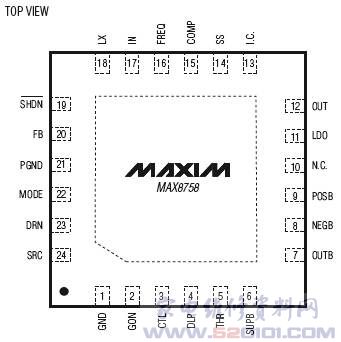

MAX8758采用24引脚、4mm x 4mm、薄型QFN封装,高度只有0.8mm,适合超薄LCD面板设计。器件可工作在-40°C至+85°C温度范围。
