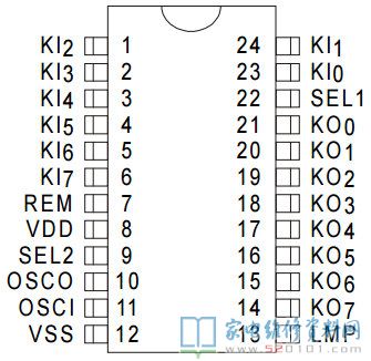

一、PT2213引脚功能与实测电压
| 脚号 | 名称 | 功能说明 |
| 1—4 | K12-K17 | 按键扫描信号输入(内含下拉电阻) |
| 7 | REM | 遥控信号输出 |
| 8 | VDD | 电源 |
| 9 | SEL2 | 选择系统码 |
| 10 | OSC0 | 振荡器输出 |
| 11 | OSC1 | 振荡器输入 |
| 12 | VSS | 接地 |
| 13 | LMP | 外接发射系统指示用的发光二极管 |
| 14-21 | K07-*K00 | 按键扫描信号输出 |
| 22 | SEL1 | 选择系统码 |
| 23 24 | K10-K11 | 按键扫描信号输入 |

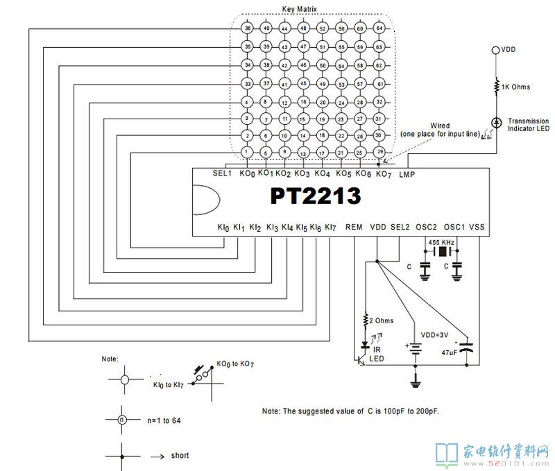

二、PT2213典型应用电路
