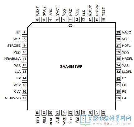

概述:SAA4951是飞利浦半导体(NXP Semiconductors)出品的一款存储器控制器芯片,支持I2C总线协议,主要用作于彩色电视机中存储器写入、读取和时钟脉冲控制等。SAA4951采用44引脚封装工艺。
| 脚号 | 名称 | 类型 | 功能说明 |
| 1 | HRD | 输出 | 行参考信号,显示部分 |
| 2 | VDD | 供电 | 供电电压 |
| 3 | SWC1 | 输出 | 串行写时钟,存储器1 |
| 4 | SRC | 输出 | 串行写时钟,存储器1 |
| 5 | SWC2 | 输出 | 串行写时钟,存储器2 |
| 6 | WEXT | 输入 | 外接可写输入 |
| 7 | IE1 | 输出 | 可输入信号,存储器1 |
| 8 | WE1 | 输出 | 可写信号,存储器1 |
| 9 | STROBE | 输入 | 选通功能 |
| 10 | VDD | 供电 | 供电电压 |
| 11 | HRA | 输出 | 行参考信号,采样部分 |
| BLNA | 输入 | 行消隐信号。显示部分 | |
| 12 | Vss | 地 | 地 |
| 13 | LLA | 输入 | 行锁定时钟信号采样部分 |
| 14 | IE2 | 输出 | 可输入信号,存储器2 |
| 15 | WE2 | 输出 | 可写信号,存储器2 |
| 16 | CLV | 输出 | 视频箝位信号 |
| 17 | ALDUV/VB | 输出 | 采样取样信号色度U,V场消隐 |
| 18 | RE1 | 输出 | 可读信号,存储器1 |
| 19 | RE2 | 输出 | 可读信号,存储器2 |
| 20 | BLND | 输出 | 行消隐信号显示部分 |
| 21 | ALE | 输入 | 地址门控制信号 |
| 22 | WRD | 输入 | 读/写数据信号 |
| 23 | VDD | 供电 | 供电电压 |
| 24 | Vss | 地 | 地 |
| 25 | P0 | 输入 | 数据输入信号,(LSB=最低位) |
| 26 | P1 | 输入 | 数据输入信号 |
| 27 | P2 | 输入 | 数据输入信号 |
| 28 | P3 | 输入 | 数据输入信号 |
| 29 | P4 | 输入 | 数据输入信号 |
| 30 | P5 | 输入 | 数据输入信号 |
| 31 | P6 | 输入/输出 | 数据输入/输出信号 |
| 32 | P7 | 输入/输出 | 数据输入/输出信号(MSB=最高位) |
| 33 | LLDFL | 输入 | 行锁定时钟信号,偏转部分 |
| 34 | Vss | 地 | 地 |
| 35 | HRDFL | 输出 | 行参考信号,偏转部分 |
| 36 | VDD | 供电 | 供电电压 |
| 37 | HDFL | 输出 | 行同步信号,偏转部分 |
| 38 | VDFL | 输出 | 场同步信号,偏转部分 |
| 39 | VACQ | 输入 | 场同步信号,采样部分 |
| 40 | TEST | 输入 | 测试输入 |
| 41 | RSTW2 | 输出 | 重启动写信号,存储器2 |
| 42 | RSTW1 | 输出 | 重启动写信号,存储器1 |
| 43 | LLD | 输入 | 行锁定时钟信号,显示部分 |
| 44 | Vss | 地 | 地 |

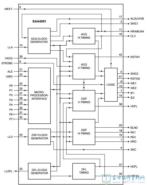

二、SAA4951内部方框图

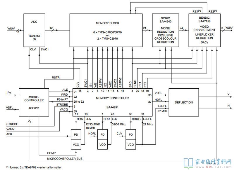

三、SAA4951典型应用电路
