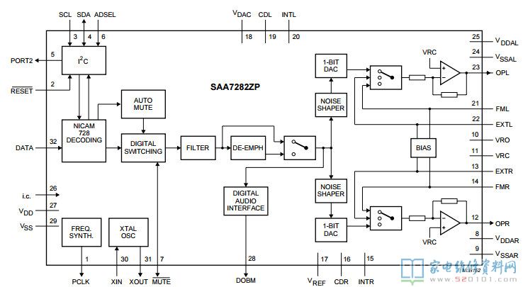

概述:SAA7282是飞利浦半导体(NXP Semiconductors)出品的一款NICAM解码集成电路,它能完成NICAM解码处理、D/A变换处理及内/外音频信号切换等任务。它内部含NICAM-728解码器、自动静音电路、数字去加重电路、1bit D/A变换器、数字音频接口及比特时钟信号发生器等电路。SAA7282采用32引脚SOT封装工艺。

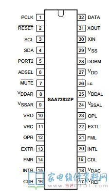

一、SAA7282引脚功能
| 脚号 | 功能 | 电压/V | 脚号 | 功能 | 电压/V |
| 1 | 比特始终输出 | 2 | 17 | VREF | 2.2 |
| 2 | 复位 | 2.2 | 18 | VDAC(接地) | 0 |
| 3 | 时钟线 | 4.8 | 19 | CDL | 2.1 |
| 4 | 数据线 | 4.8 | 20 | INTL | 2.2 |
| 5 | 空 | 4.6 | 21 | 模拟L入 | 2.2 |
| 6 | 空 | 4.1 | 22 | EXTL空 | 0 |
| 7 | 空 | 4.1 | 23 | L左声道输出 | 2.2 |
| 8 | VDDAR | 4.9 | 24 | VSSAL | 0 |
| 9 | VSS | 0 | 25 | VDDAL | 4.6 |
| 10 | DRD | 2.2 | 26 | 1.C空 | 4.2 |
| 11 | VRC | 2.2 | 27 | VDD | 4.6 |
| 12 | R声道输出 | 2.2 | 28 | 空 | 2.2 |
| 13 | 空 | 0 | 29 | VSS | 0 |
| 14 | 模拟R入 | 2.1 | 30 | 时钟振荡 | 0.8 |
| 15 | INIR | 2.2 | 31 | 时钟振荡 | 1.8 |
| 16 | CDR | 2.2 | 32 | 数据流输入 | 2.2 |
二、SAA7282内部方框图
