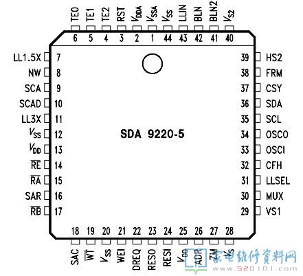

一、SDA9220引脚功能与实测电压
| 脚号 | 功能说明 | 脚号 | 功能说明 |
| 1 | 接地 | 24 | 复位输入 |
| 2 | 模拟信号处理部分供电 | 25 | 数字部分供电 |
| 3 | PLL滤波控制 | 26 | 功能未用接地 |
| 4—6 | 功能未用接地 | 27 | 空 |
| 7 | 27MHz时钟 | 28 | 场同步信号输入 |
| 8 | 选择标准转换(高电平) | 29 | 场同步信号输出 |
| 9 | 27MHz时钟 | 30 | MUX开关 |
| 10 | 串行时钟 | 31 | 选择时钟输入(接+5V) |
| 11 | 串行地址时钟 | 32 | 空 |
| 12 | 数字地 | 33 | 时钟输入 |
| 13 | 数字处理部分供电 | 34 | 时钟输出 |
| 14 | 串行启动 | 35 | SCL |
| 15 | 读A(数据) | 36 | SDA |
| 16 | 串行地址 | 37 | 复合同步信号 |
| 17 | 读B(数据) | 38 | 显示帧信号 |
| 18 | 串行地址和模式 | 39 | 行同步显像脉冲 |
| 19 | 写(数据) | 40 | 场同步2脉冲 |
| 20 | 数字地 | 41 | 行消隐脉冲 |
| 21 | 功能未用接地 | 42 | 行消隐脉冲 |
| 22 | 数据请求 | 43 | 时钟输入(13.5M或27M) |
| 23 | 复位输出 | 44 | 地 |

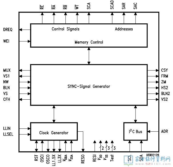

二、SDA9220内部方框图

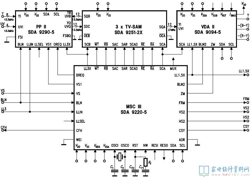

三、SDA9220典型应用电路
