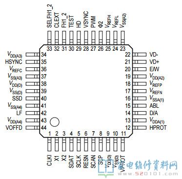

一、SDA9361引脚功能与实测电压
| 脚号 | 模式 | 引脚功能 |
| 1 | I/TTL | 时钟输入 |
| 2 | I | 晶振输入 |
| 3 | Q | 晶振输出 |
| 4 | IQ | SDA |
| 5 | I | SCL |
| 6 | I/TTL | 行同步信号输入 |
| 7 | Q/TTL | 控制信号 |
| 8 | Q | 沙堡脉冲输出 |
| 9 | S | 数字电源 |
| 10 | S | 数字地 |
| 11 | I | 场锯齿波反馈输入 |
| 12 | I | 行逆程脉冲输入 |
| 13 | S | 模拟电源 |
| 14 | Q | I2C总线控制开关输出 |
| 15 | I | ABL输入 |
| 16 | S | 模拟地 |
| 17 | IQ | 地(VREFP、VREFH、VREFL) |
| 18 | IQ | 参考电压 |
| 19 | S | 模拟电源 |
| 20 | Q | 枕校控制输出 |
| 21 | Q | 场激励信号同相输出 |
| 22 | Q | 场激励信号反相输出 |
| 23 | S | 模拟地 |
| 24 | IQ | 参考电压(用于EW-DAC、V-DAC) |
| 25 | IQ | 参考电压 |
| 26 | I | 行延迟逆程扫描校正 |
| 27 | Q/TTL | 控制信号输出 |
| 28 | I/TTL | 场同步信号输入 |
| 29 | Q | 行激励脉冲输出 |
| 30 | I/TTL | 测试脚 |
| 31 | I/TTL | 接地 |
| 32 | I/TTL | 接地 |
| 33 | I/TTL | HDE非标准定义 |
| 34 | S | 模拟电源 |
| 35 | I | 行消隐输入 |
| 36 | I | 参考电源 |
| 37 | S | 模拟地 |
| 38 | S | 数字电源 |
| 39 | S | 数字地 |
| 40 | I/TTL | 空 |
| 41 | S | 模拟地 |
| 42 | IQ | PLL滤波 |
| 43 | S | 模拟电源 |
| 44 | I/TTL | 复位(低电平有效) |

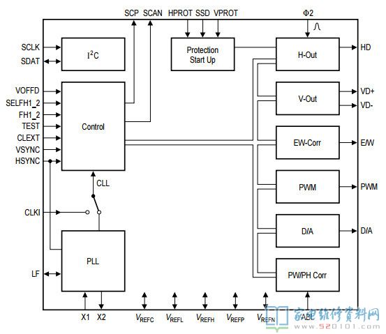

二、SDA9361内部方框图

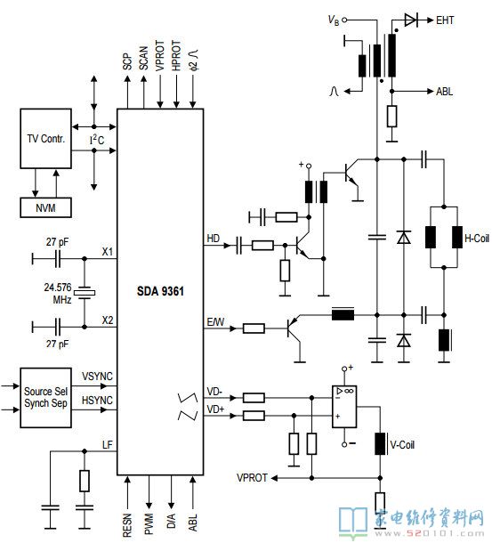

三、SDA9361典型应用电路
