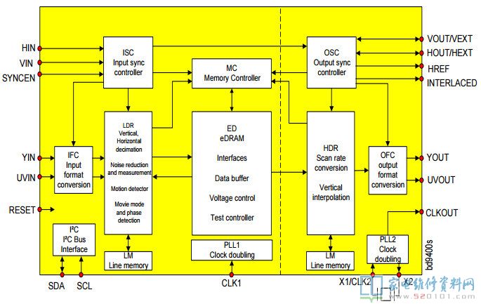

概述:SDA9400是一款支持I2C总线协议的Y、U、V数字处理电路芯片,其具备行、场输出电路、色度、亮度处理等功能。SDA9400采用64引脚封装工艺。

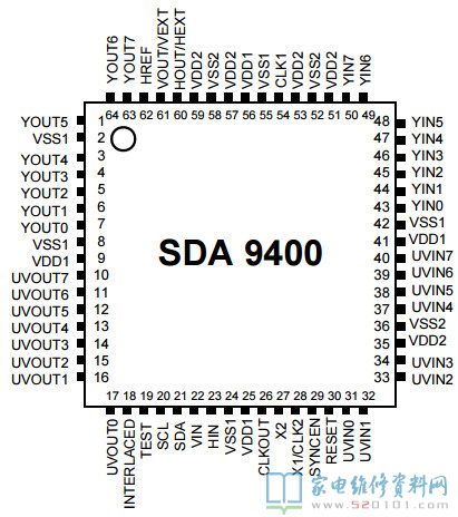

一、SDA9400引脚功能与实测电压
| 脚号 | 名称 | 功能说明 |
| 2、8、24、42、55 | VSS | 接地 |
| 9、25、41、56 | VDD1 | 供电1 3.3V |
| 36、52、58 | VSS2 | 接地2 |
| 35、51、53、57、59 | VDD2 | 供电2 3.3V |
| 43~50 | YIN.0~7 | 8位亮度数据输入 |
| 31~34、37~40 | UVIN.O~7 | 8位色度数据输入(以4:2:2的格式) |
| 30 | RESET | 系统复位低电平有效 |
| 23 | HIN | 行同步输入 |
| 22 | VIN | 场同步输入 |
| 29 | SYNCN | 同步控制输入 |
| 21 | SDA | I2C总线数据线 |
| 20 | SCL | I2C总线时钟线 |
| 54 | CLK1 | 系统时钟1 |
| 10 - 17 | UVOUT.0~7 | 8位色度并行数据输出 |
| 1、3~7、63、64 | YOUT.0~7 | 8位亮度并行数据输出 |
| 62 | HREF | 行激励视频输出 |
| 61 | VOUT/VEXT | 场同步输出 |
| 62 | HOUT/HEXT | 行同步输出 |
| 18 | INTERLACED | 交流双极场偏转隔行信号输入 |
| 28 | X1/CLK2 | 晶振/系统时钟2 |
| 27 | X2 | 晶振 |
| 26 | CLKOUT | 系统时钟输出 |
二、SDA9400内部方框图
