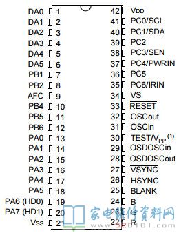

一、ST63T87引脚功能与实测电压
| 脚号 | 功能说明 |
| 1~2 | 空 |
| 3 | 静音输出端,本机空 |
| 4 | AV 控制输出端,本机空 |
| 5 | NTSC 制式控制端,当解码电路STV2116 接收到场频为60Hz 的信号时总线传回到CPU一个识别信号,这样5脚输出高电平使Q102饱和导,NTSC带宽限制中周接地,达到NTSC 制窄带输入的目的 |
| 6 | 空 |
| 7、8 | 波段输出,由LA7910 译码转换后,输出VL、VH、UHF 三个波段所需切换电压 |
| 9 | AFT 电压输入,用于调谐选台 |
| 10 | 空 |
| 11~15 | 键控矩阵 |
| 16 | 空 |
| 17 | 伴音制式为D/K 制和AUTO 时输出高电平 |
| 18 | 伴音制式为B/G 制或AUTO 时输出高电平 |
| 19 | 伴音制式为I 制或AUTO 时输出高电平 |
| 20 | 伴音制式为M/N 制或AUTO 时输出高电平 |
| 21 | 地 |
| 22 | 红字符信号输出 |
| 23 | 绿字符信号输出 |
| 24 | 蓝字符信号输出 |
| 25 | 字符消隐信号输出,有字符显示时,输出高电平脉冲 |
| 26 | 行逆程脉冲信号输出用于字符显示与行同步行扫描同步 |
| 27 | 场逆程脉冲输入,用于字符显示与场扫描同步 |
| 28~29 | 字符显示时钟振荡输入/输出端 |
| 30 | 地 |
| 31~32 | CPU 主频8MHz 时钟振荡输入/输出端 |
| 33 | 复位输入端,外接一个6KIA7045 复位集成块 |
| 34 | VT 输出 |
| 35 | 遥控信号输入 |
| 36 | 空 |
| 37 | 待机控制 |
| 38-39 | 空 |
| 40 | I2C 总线数据输入/输出端 |
| 41 | I2C 总线时钟输出端 |
| 42 | 电源 |

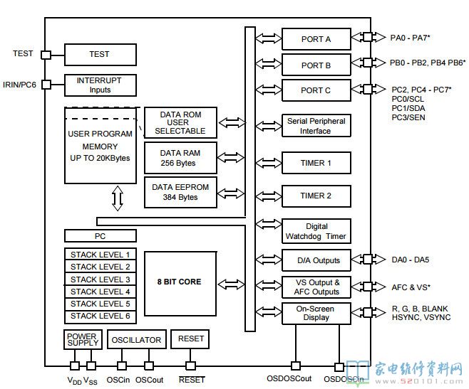

二、ST63T87内部方框图
