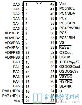

二、ST6388引脚功能与实测电压
以下实测电压值在创维5S01机芯彩电中测得
| 脚号 | 电压/V | 正向电阻/KΩ | 反向电阻/KΩ | 引脚功能 |
| 1 | 0.1 | 10 | 无穷大 | 环绕控制(未用) |
| 2 | 0.1 | 10 | 无穷大 | 空 |
| 3 | 0/5 | 10无穷大 | 静音控制(高电平有效) | |
| 4 | 0.4 | 1.8 | 1.8 | AV/TV转换1 |
| 5 | 0.2 | 10 | 13 | 射频制式P/N转换 |
| 6 | 0.4 | 1.8 | 1.8 | AV/TV转换2 |
| 7 | 5 | 12 | 24 | 波段转换输出 |
| 8 | 0 | 12 | 24 | 波段转换输出 |
| 9 | 2.4 | 12 | 26 | AFT电压输入 |
| 10 | 4.6 | 12 | 50 | 外部RGB输入(未用) |
| 11~15 | 5 | 12 | - | 键控矩阵 |
| 16 | 5 | 12 | 50 | 图文开关 |
| 17 | 7.6 | 6 | 6 | D/K |
| 18 | 7.6 | 6 | 6 | I |
| 19 | 7.6 | 6 | 6 | BG控制 |
| 20 | 0.1 | 1.8 | 1.8 | M/N制控制 |
| 21 | 0 | 0 | 0 | 地 |
| 22 | 0 | 10 | 15 | 字符R输出 |
| 23 | 0 | 10 | 15 | 字符G输出 |
| 24 | 0 | 12 | 15 | 字符B输出 |
| 25 | 0 | 12 | 15 | 字符消隐 |
| 26 | 0.4 | 3 | 3 | 行逆程脉冲输入 |
| 27 | 0.2 | 13 | 28 | 场逆程脉冲输入 |
| 28 | 5 | 12 | 36 | 字符时钟振荡 |
| 29 | 5 | 12 | 36 | 字符时钟振荡 |
| 30 | 0 | 0 | 0 | 地 |
| 31 | 0.2 | 13 | 40 | 主频时钟振荡 |
| 32 | 2.4 | 13 | 30 | 主频时钟振荡 |
| 33 | 5 | 12 | 18 | 复位信号输入 |
| 34 | 1.2 | 13 | 28 | VT输出 |
| 35 | 0 | 12 | 无穷大 | 遥控信号输入 |
| 36 | 0/5 | 12 | 无穷大 | 重低音控制输出 |
| 37 | 2.8 | 10 | 15 | 待机控制 |
| 38 | 5 | 12 | 18 | 空 |
| 39 | 2.2 | 12 | 50 | 空 |
| 40 | 2.8 | 10 | 18 | 数据线 |
| 41 | 2.5 | 10 | 18 | 时钟线 |

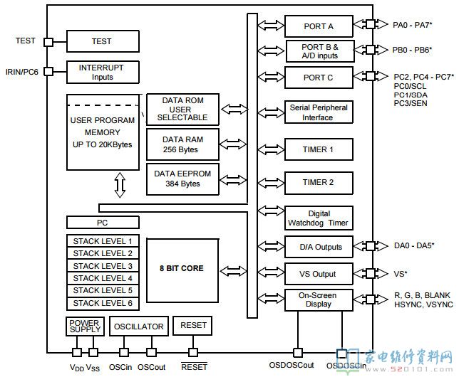

三、ST6388内部方框图
