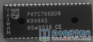

概述:P87C766是飞利浦半导体(NXP Semiconductors)出品的一款基于80C51的微控制器,主要用作于早期的大屏幕CRT彩色电视机中。其内部具备两路16位定时器/事件计数器、64 kbyte多编程只读存储器、看门狗定时器、脉冲宽度调制(PWM)输出、OSD功能。P87C766工作电压4.5至5.5 V,系统时钟频率4 to 12 MHz。P87C766采用42引脚双列DIP封装工艺。

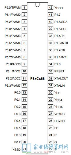

一、P87C766引脚功能与实测电压
| 脚号 | 功能说明 |
| 1 ~ 3 | 空脚 |
| 4 | 静音控制去控制功放TDA2616 的2 脚实现本机的静音控制,此脚为高电平静音 |
| 5 | 字符同步脉冲输出,外接IC1103,IC1102 组成字符半透明处理电路 |
| 6 | VGA 的选择控制,此脚低电平0V 为TV 或AV 状态,高电平5V 为VGA的输入状态,此脚控制IC1101(TC74HC157)的1 脚,从而实现本机TV 和VGA 行场同步信号切换 |
| 7 | VGA 识别,当有标准的VGA 信号输入时,IC1152 送入识别信号加到该脚,高电平为有VGA 信号输入 |
| 8 | VGA 的保护脚,当输入非标准VGA 信号或瞬间无VGA 信号,IC1153 的9脚输出控制信号加到该脚,此脚为低电平为标准的VGA 信号,当此脚为高电平时即保护,CPU 自动跳回到TV 状态 |
| 9 | AFC 信号输入脚 |
| 10 11 | 键控信号输入脚 |
| 12 | 工厂调白平衡用 |
| 13 | 丽音识别输出,当接收到丽音节目时,该脚输出高电平,驱动键控板上的发光二极管LED401,用以丽音节目指示用 |
| 14 | 制式转换1 |
| 15 | 制式转换2 |
| 16 | 同步信号识别脚,5D01 机芯的同步识别电路和其它机芯不同,其它机芯是一种高低电平识别方式,而该机芯识别到的则是一种同步脉冲,当有信号时,IC204(SAA4961)的14 脚输出亮度信号,经CPU 的16脚的外围电路,Q008,Q005,Q006 组成的积分,微分电路,将亮度信号中的行同步脉冲取出,加到CPU 的16 脚,根据这个脉冲作识别信 |
| 号,能自动识别到有无电视信号,并根据这个脉冲的频率能自动识别电视现在接收的什么制式的节目,如这个脉冲的频率为15625Hz 时,则为PAL 制;当此脉冲的频率为15750,则为NTSC 制。 | |
| 17 | 空脚 |
| 18 | 射频PAL/NTSC 制的转换控制脚,PAL 制为低电平,NTSC 制为高电平 |
| 19 | (未用)接电阻到5V 供电 |
| 20 | 独立的I2C 总线输入/输出口,去控制制式解码IC201(TDA9141/43) |
| 21 | 接地脚 |
| 22 | 蓝基色字符信号输出 |
| 23 | 绿基色字符信号输出 |
| 24 | 红基色字符信号输出 |
| 25 | 字符消隐信号输出 |
| 26 | 行同步信号输入,用于字符行定位 |
| 27 | 场同步信号输入,用于字符场定位 |
| 28 | +5V 供电 |
| 29 | 接地脚 |
| 30 | +5V 供电 |
| 31 | 主射频时钟12MHz 晶振输入 |
| 32 | 主射频时钟12MHz 晶振输出 |
| 33 | 复位 |
| 34 | 待机控制脚,待机时为高电平,开机时为低电平 |
| 35 | 空脚 |
| 36 | I2C 脚外接电阻去+5V |
| 37 | 遥控信号输入脚 |
| 38 | 空脚 |
| 39 | I2C 总线的时钟线(3.2V) |
| 40 | I2C 总线的数据线(3.2V) |
| 41 | 画中画AV/TV 选择控制(无画中画的机器此脚未用) |
| 42 | +5V 供电 |

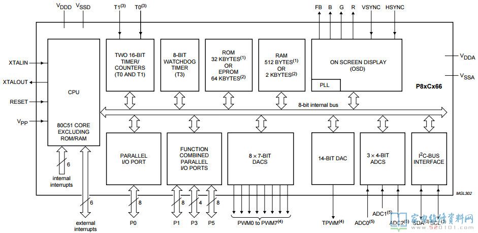

二、P87C766内部方框图
