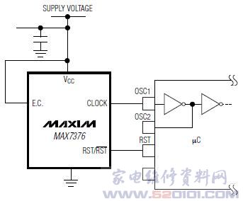

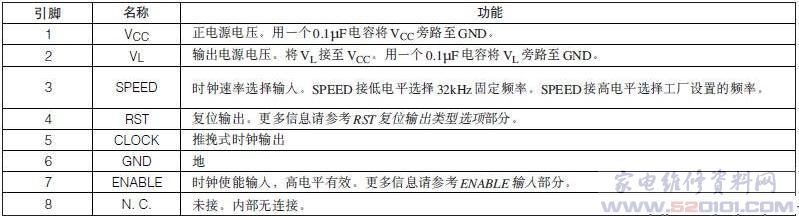

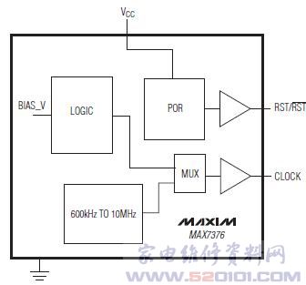

概述:MAX7376是MAXIM公司生产的一款硅振荡器。MAX7376带复位的硅振荡器是陶瓷谐振器、晶体、晶体振荡器模块以及分立复位电路的替代品。MAX7376为3V、3.3V以及5V应用中的微控制器提供主时钟源与复位功能。MAX7376具有在工厂编程的高速振荡器和微处理器(μP)上电复位(POR)监控器。
与一般晶体和陶瓷谐振器振荡电路不同,MAX7376对振动与EMI具有高抑制性。高输出驱动电流和无高阻节点特性,使该振荡器对污浊或潮湿的工作环境不敏感。
MAX7376具有宽工作温度范围,是家用电器、工业与汽车环境应用的理想选择。
MAX7376提供从32.768kHz至10MHz的工厂编程频率。
