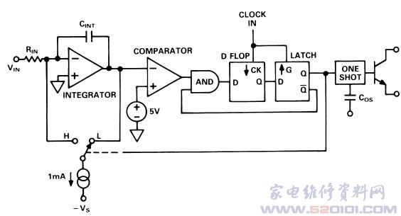

概述:AD652S是ANALOG公司生产的一款同步电压频率转换器,它是一种精密的模拟一数字转换的大功率装配器件。100KHz输出频率下仅产生典型非线性度为0.002%(最大0.005%)。转换功能的固有单一性和宽范围时钟频率允许转换时间和分辨力实现特殊应用下的最佳化。
AD652S应用一种普通的电荷平衡技术的更新来实现转换功能,应用一种外部时钟来实现全范围输出频率,而不是靠外部电容器的稳定来实现的。结果是一种更加稳定、更加线性的转换功能,在单路和多路系统中都有重要的应用。

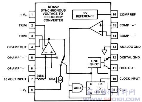

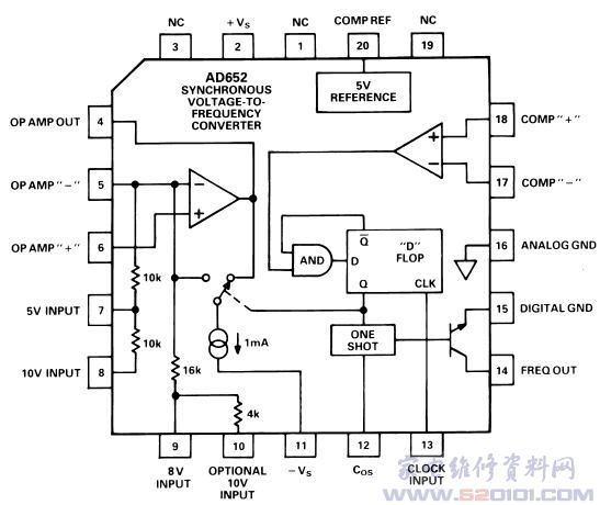

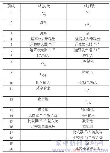

AD652S可实现在—55℃—+125℃温度范围内工作。它采用四面20脚装和双列16脚封装,双或单电源工作,精确5V基准电压。
