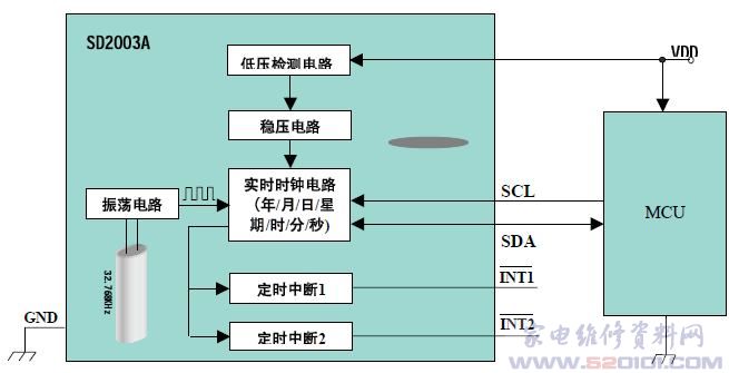

概述:SD2003A是一种具有内置晶振、支持I2C总线接口的高精度实时时钟芯片。该系列芯片可保证时钟精度为±4ppm(在25±1℃下),即年误差小于2 分钟;该系列芯片可满足对实时时钟芯片的各种需要,有工业级产品可供选择,是在选用高精度实时时钟时的理想选择。

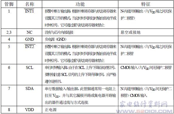

* ̀内置晶振,出厂前已对时钟进行校准,保证精度±4ppm,即时钟年误差小于2分钟(在25±1℃下)。 ̀* 封装形式:DIP8八脚封装,SD2003AP为民用级,SD2003API为工业级。
注:以上各图中SDA,INT1,INT2对VDD上拉电阻均未标出,实际应用中要加上。
