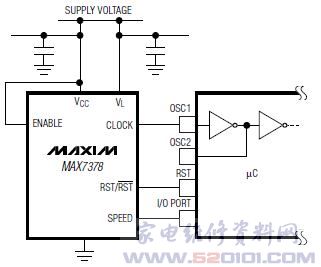

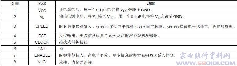

概述:MAX7378是MAXIM公司生产的一款带有复位的双速率硅振荡器,是陶瓷谐振器、晶体、晶体振荡器模块和分立复位电路的替代品。

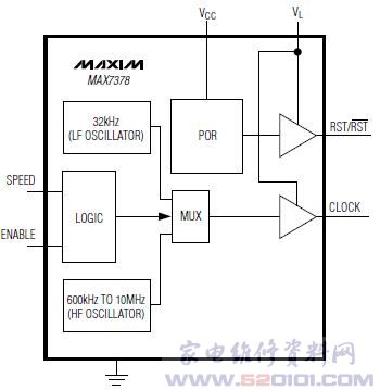

MAX7378为3V、3.3V、5V应用中的微控制器提供主时钟源、辅时钟源以及复位功能。MAX7378具有在工厂编程的高速振荡器、32.768kHz振荡器、时钟选择器输入和一个微处理器(μP)上电复位(POR)监控器。时钟输出可随时在高速时钟与32.768kHz时钟之间切换,实现低功耗工作模式。切换过程由内部同步,切换时不会产生脉冲干扰信号。
与一般的晶体和陶瓷谐振器不同,MAX7378具有较高的抗振动和EMI抑制特性。高输出驱动电流以及无高阻抗节点等特性,使该振荡器对污浊或潮湿的工作环境不太敏感。MAX7378具有宽工作温度范围,是家用电器、工业和汽车环境应用的理想选择。它采用8引脚μMAX封装,2.7V至5.5V工作电压,高精度、高速振荡器:600kHz至10MHz,高精度、低速32kHz 振荡器。
