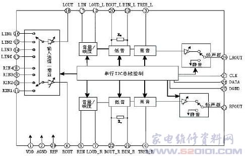

概述:SM9614是由设在美国硅谷StatEMIcroeleCTRonICscorp.公司与深圳市明微电子有限公司合作设计研制的数字控制音频处理芯片;该芯片修改了同类芯片的技术缺陷,在技术上处于国际领先水平,由深圳市明微电子有限公司负责该芯片的市场推广及售后服务工作。

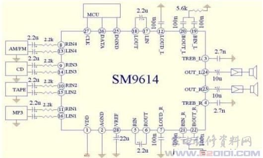

SM9614是4对输入2声道输出数字控制音频处理芯片,采用CMOS工艺技术制造,包含音量、低音音质、通道均衡、前/后级衰减、响度处理;在一个芯片中集合多个可选择的增益输入端,外围电路元件少,具有较好的性能和可靠性。所有的功能通过I2C总线编程来驱动实现。SM9614采用SOP28/DIP28封装。管脚排列和应用电路非常有利于应用简单的电路板的布局和节省成本。 它采用SOP28/DIP28封装。
二、SM9614功能和特点
1、采用 CMOS 工艺制造;
2、外围电路元件少;
3、三层音频与低音控制;
4、带有响度功能;
5、多个可选择的输入端:四种立体声增益输入端;
6、可降低输入和输出端与系统、均衡器间的噪声;
7、可对 2 个独立的扬声器进行通道均衡、衰减处理控制;
8、具有独立的静音功能;
9、音量控制:1.25 dB/步;
10、低失真;
11、低噪声和直流漂移;
12、通过串行 I2C 总线的微处理器接口来控制;
13、兼容PT2314
